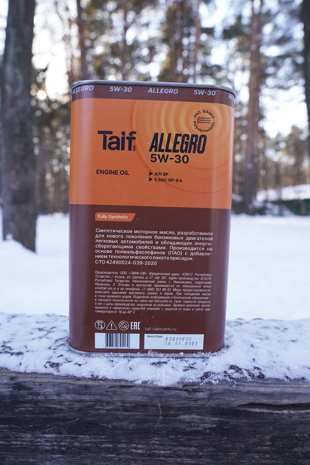

10 марта 20242 г Популярное сообщение Закреплён Taif Allegro 5W-30 API SP свежее 2023 за анализ спасибо форумчанам что участвовали yumadylov, Владимир Шипилов, Monk657, Artemds, Morok, temkat, viktor_ccs, Алексей А., Dimaxto, Iceberg, Константин Р, Реальный. Образец для анализа закупался на Озоне у продавца Точная Механика. Масло заявлено как: API SP; ILSAC GF-6A. 1) Вязкость при 40С = 70. Для 5W-30 стандарта API ILSAC это прям густое, крепкое масло. Такое должно меньше угорать. Вязкость при 100С = 11,27 - нормально. 2) Индекс вязкости = 153 - необычно низкий. Но в этом нет ничего страшного, предположительно такие базовые масла с низкими индексами. 3) Щелочное число = 7,76 - среднее. Taif Allegro рассчитан на разумные интервалы смены в тяжелых условиях эксплуатации. В бензиновых моторах японцев, корейцев, китайцев, я бы посоветовал интервалы 5000-7500км. Это достаточно и бережно. 4) Зольность сульфатная = 0,82% - на отлично. Это масло безопасно в плане золы для современных двигателей, в том числе с прямым впрыском или многоуровневыми катализаторами. 5) У него хорошая термостабильность при высоких температурах. Вспышка = 231С. Для масла API ILSAC - это очень хороший результат. 6) NOACK испаряемость масс в течении 1 часа, при температуре 250С = 8,1% - здесь явно используется ПАО синтетика, сколько не знаю, но такой хороший NOACK на это намекает. Масло неохотно будет угарать (на сколько это зависит от масла, а не от двигателя) и требовать минимум доливки за весь интервал смены. Для масел API ILSAC это прям достижение, обычно они 11-12%, а тут 8%. 7) Вязкость имитации холодной прокрутки стартером при -30С = 5423 - этот параметр говорит о том, на сколько масло является 5W-30. Оно действительно удовлетворяет требованиям стандарта SAE J300. На Taif можно не боятся запускать двигатель в морозы до -30С -32С. 8) Температура застывания -51С - отлично. Другие такие масла на гидрокрекинге VHVI, выдают около -42С, здесь же сразу видно, что используется ПАО синтетика. 9) Содержание серы = 0,254% - нормально. Пакет присадок хоть и Китай, но современный, не дает много серы. Ну и высокосернистую минералку первой группы, в качестве базы, они не используют. Это видно по ее содержанию. 10) Пакет присадок Richful RF 6188E. Нормальный пакет, много отечественных производителей, сейчас на нем исполняют свои масла, либо основывают свои пакеты присадок-конструкторы. Здесь есть органический молибден для снижения трения и повышения экономичности. Противоизносные присадки на основе фосфора и цинка. Магний + кальций - современный вид моющих присадок, снижающий вероятность детонацию LSPI. Для API ILSAC масла, нормальный пакет присадок, где есть все что нужно. Самое главное не нужно думать, что это Longlife масло или полнозольник и катать на нем по 15000км в азиатском автомобиле... Что немцу хорошо, то японцу смерть! 11) Параметр окисление 33,3 - подтверждает наличие эфиров. ИК спектр Фурье говорит о том, что в масло добавлены эфиры ДОТФ. Пик ими завышен, поэтому остальную базу определить сложно. Но по совокупности других параметров, здесь точно есть ПАО синтетика. Возможно в смеси с гидрокрекингом VHVI, а возможно полностью ПАО. Вывод: Да шикарное масло за свои деньги! Мне кажется сейчас уже никто не делает ПАО синтетику с эфирами за 1600-1800р канистра, в широко известном крупном интернет-магазине. Притом, без разницы у какого продавца вы его возьмете, его не подделывают... Такие ПАО масла, в классе API SP ILSAC GF-6A, это редкость, обычно они делаются на гидрокрекинге VHVI. У Taif Allegro отличная термостабильность при высоких температурах, низкий угар. Отличные низкотемпературные характеристики. Температура застывания -51С. Оно чистое на нежелательную серу и золу. Какие минусы? Не известное влияние эфиров ДОТФ на пакет присадок, на масло, на двигатель. Никто из производителей его не использует. Но народ вроде бы уже катается третий год на их маслах, откровенного негатива пока не видели, в том числе по анализам отработок. Артикулы коды для заказа в интернет магазинах: TAIF Allegro 5w-30 API SP, ILSAC GF-6 1л - 211009 TAIF Allegro 5w-30 4л - 211010 TAIF Allegro 5w-30 20л - 211011 TAIF Allegro 5w-30 205л - 211012

10 марта 20242 г 43 минуты назад, torcon сказал: Пакет присадок Richful RF6188E. Пример масла на этом пакете. ДОТФ есть они и завысили пик 722, по мимо эстерового. ПАО здесь точно есть, иначе трудно сделать такую температуру застывания -51С при вязкости 40С = 70 (то есть масло достаточно густое.). Конечно описание потом сделаем. Если коротко за 1800-1900р канистра - масло пушка гонка Как вы думаете сколько там может быть ПАО? 20-30%? Изменено 10 марта 20242 г пользователем Zolltan007
