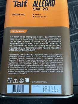

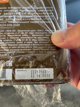

8 апреля 20242 г 03.04.2024 в 15:19, Latest_Jedi сказал: Почему по разному напечатаны даты на банке (у меня какие то угловатые двойки), или не обращать внимания? Изменено 8 апреля 20242 г пользователем Dikman
8 апреля 20242 г 26 minutes ago, Dikman said: Почему по разному напечатаны даты на банке (у меня какие то угловатые двойки), или не обращать внимания? Я далеко не специалист конечно по банкам Taif, но, кажется, не нужно обращать внимания, это масло не подделывают. У меня шрифты для 5W-20 и 5W-30 (см посты выше) вообще разные, банки сами то глянцевые, то матовые. Заказывали VIVACE (2024 года) банки уже черные и шрифт как на 5W-30 12-ю записями выше. Изменено 8 апреля 20242 г пользователем Latest_Jedi
