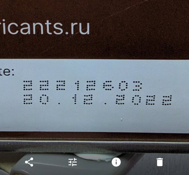

11.03.2024 в 13:57, torcon сказал:
Единственное, 5W-20 не быстро распродается, ты можешь взять еще старую версию на Afton.
 А ведь и правда... взял 5 литров - обе канистры пришли с датами производства в октябре 22го. 1,5 года где то ждали))
26.03.2024 в 01:26, Geodezer сказал:
Тоже сегодня получил но только Allegro 5W-30, интересно с такой датой можно надеяться на "старый" пакет присадок?
