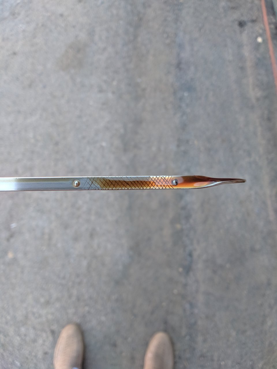

После 2500 пробега масло приняло такой цвет, это реакция на китайские присадки или ДОТФ? До этого все масла практически не меняли цвет, тем более на таком пробеге, ГБО (1GR-FE)
На ГБО любые масла на присадке Richful краснеют. Не у вас одного. И это вроде как нормально.
24 минуты назад, Misha6112008 сказал:

1 час назад, Dikman сказал:
Я на бензине, но тоже замечаю что на 1000-1500 у меня масло чернеет сильно. На других маслах не было такого.
У отца на 3zz на газу тоже краснеет. У меня на 1zr чернеет быстро, но сейчас после последней четвертой замены на этом масле и уже 3500км пробега вроде меньше почернело. Надеюсь что просто вымывает хорошо. Меняю 6000-6500 км и такое ощущение что расход масла по чуть чуть каждый раз снижается. Сейчас за 3500 пробега метка на щупе ещё не дошла до середины, до этого за 6000 добавлял почти литр, два раза примерно по 0,5 через две тысячи пробега, сейчас надеюсь добавлю до замены всего 0,5.
1 час назад, Mihail72rus сказал:
В этом масле щелочное число на 5 тыс. летом и 4 тыс. зимой. Оно ilsac и неважно, есть в нем ПАО или нет. В бензиновый мотор. С ГБО также, если покраснение от "сработки" пакета не смущают. Это бюджетное масло.
