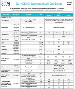

Ant97 требования у ACEA A3/B4 вот такие к маслу.
а у ILSAC вот такие.
То есть они разные, прям очень разные...

Официальный допуск и соответствие это не совсем одно и то же. Ну и в пределах допуска вариации есть. А так да, последующий допуск заменяет предыдущий, только API, ACEA и ILSAC это разные оси системы координат, как X,Y и Z.
