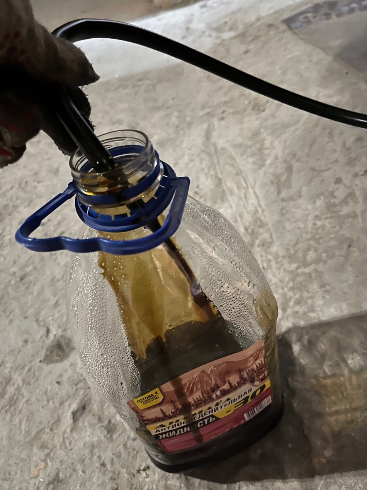

Не слишком тёмное? Вот у меня как щуп выглядит на пробеге 4860. Масло минеральное SAE30.
Не темнеет масло тоже плохо. Мало дисперсантов и других удерживающих составляющих в масле "грязь" и другие продукты.
На фото. Такое остаётся на дне бутыля, когда масло слитое отстаиться после 5 тыс.км пробега. Масло отстоявшееся было на базе РАО+еster+AN.
Данный человек изображенный на скриншоте объясняет и доказывает опытами почему плохие масла не темнеют и не удерживают грязь. Ссылки нет. При желании можно найти на просторах.
20 минут назад, Misha6112008 сказал:
Все масла темнеют) и дешёвые и дорогие. Просто кто-то раньше, кто-то позже. Несмотря на светлый щуп сливалось всё равно тёмное.

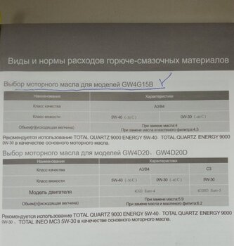

Добрый день. Залил это масло в турбо мотор. Haval H2 2019г.в. 1,5л. Пробег 124т.км. На фото рекомендация из сервисной книжки. Фото не мое, но в моей тоже самое.
IMG_20250307_121409.thumb.jpg.8a39db3b9da0cecd8260a541af2d058e.jpgА на днях вышел на старого владельца. Говорит, что заливал 5w40.
Вот теперь голову ломаю - учитывая пробег авто, не жидко ли будет 5w-30 на лето?
И что бы порекомендовали использовать в моем случае из линейки масел Татнефть- Танеко-Таиф?

Taif Forte 5w30 ACEA A5/B5 попробуйте, как вариант. При угаре сливать, а не доливать.
