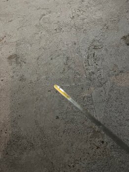

Вот такой цвет - пробег после замены 1600км, черная канистра с зелёными буквами, дату не смотрел. На этом масле тысяч 30 уже езжу. Замена 6-7 тыс
Изменено пользователем Mihail72rus
Не слишком тёмное? Вот у меня как щуп выглядит на пробеге 4860. Масло минеральное SAE30.
Да думаю нормально. Просто выше писали что прям чёрное становится. Думаю моет всё же хорошо.
