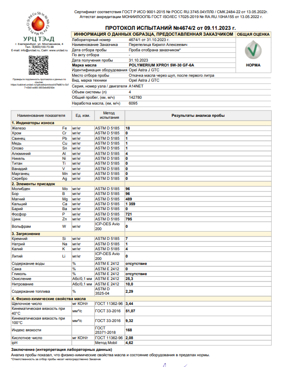

Так выше писал - за 400м.ч с 4-ёх литровым картером щелочное/кислотное/рh/и нитрация больно хорошо себя чувствуют. А масло-то Ильсак и не от топов , а обычный конструктор. Когда конструкторы показывали такие отработки?

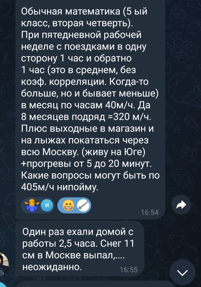

Средняя скорость 13 км/ч
Согласен. У меня зимой 11-13км/ч средняя (город 100%). За 8 месяцев 7500км со средней 18,5 км/час (ну ещё трассы 10%=750км) очень даже реальные показатели. Но ориентироваться лучше на БК. Я каждую замену масла обнуляю среднюю скорость.

Тогда, с его слов получается , что средняя скорость у него 16км/ч, а это значит - 7500км : 16 км/ч = 468м.ч - здесь, в отработке. Либо средняя скорость была повыше в этот раз, либо он примерно прикинул про замену масла через 250м.ч и 4тыс.км пробега. Вобщем, где-то ошибка

Как объяснишь тогда такие цифры щелочного/кислотного/нитрования в отработке?
Хозяин отработки уже в голос хохочет читая ваши подозрения в мухляже с моточасами.

400 мч и снижение щелочного с 6 с копейками (по методу отработки) до 4-х - вот где главная нестыковка. А хозяин может хохотать, только в бланке  анализа тогда не его масло)))
Какой бы тут конструктор не был, химия присадок она не меняется и от того, что тут китайская химия тем более, какие бы компоненты не собирали в пакет. Щелочное (6) падает сразу примерно до этого значения (4) за счет разбавления предыдущим маслом и плюс в начале пробега так уж заведено ему падать.
Ну, или все моточасы на холостом ходу, тогда я похохочу над хозяином)
отправьте "хозяину" 110 моточасов на этом масле)))
