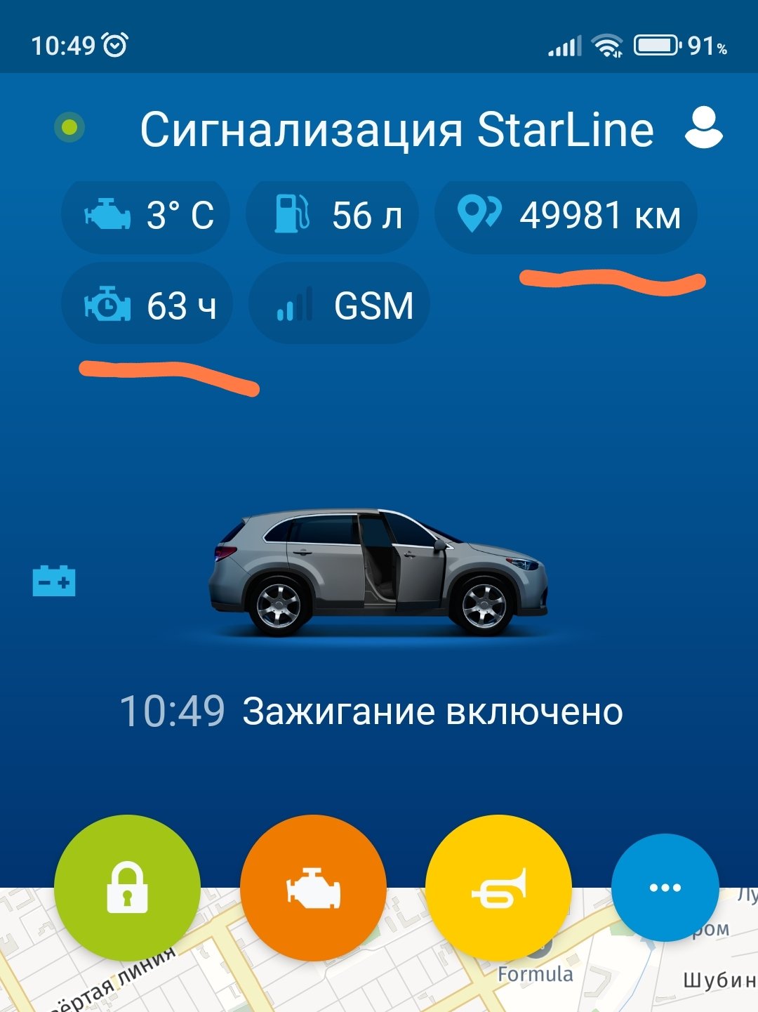

2 марта 20242 г Автор Все честно там. Отслеживаю по счётчику м/ч на Охранном комплексе. Эксперимент этот делал не для хайпа (я не блогер), а для собственной уверенности в продукте который своими руками залил в ДВС. Как правило, раньше ездил на масле 10т.км. автомобиль новый и счётчик мото часов первый раз пробую (на форумах писали, что 250 и надо менять, то я не верил в это, так как тогда мне каждые 4тыс надо масло менять. Решил проверить на 7500,а мото часы как будут. Вот и результат. Я доволен.(текст от хозяина отработки)
2 марта 20242 г 2 минуты назад, Дюпелёк сказал: Отслеживаю по счётчику м/ч на Охранном комплексе Научи его пользоваться БК и фоткать его показания). Я лично на будущее так и буду делать: фото общего пробега и обнуленного БК в при заливке масла и потом при сливе масла. Чтобы потом не было вопросов. По данному анализу. Если считать, что условия движения у владельца не изменились, то, по идее, тут должно быть около 350-370 мч. Между показаниями одометра на твоих скринах около 1000 км и 50 мч. Т.е. средняя в районе 20 кмч. 7500/20=375. Да, состояние масла при сливе заставляет усомниться в 405, ну тут уж как есть. Ну, в общем Андрюх, сорян, тащ начальник , надо к тестерам построже, чтобы всё чётко было: средняя, мч, соотношение город/трасса, ну и топливо очень желательно))).
