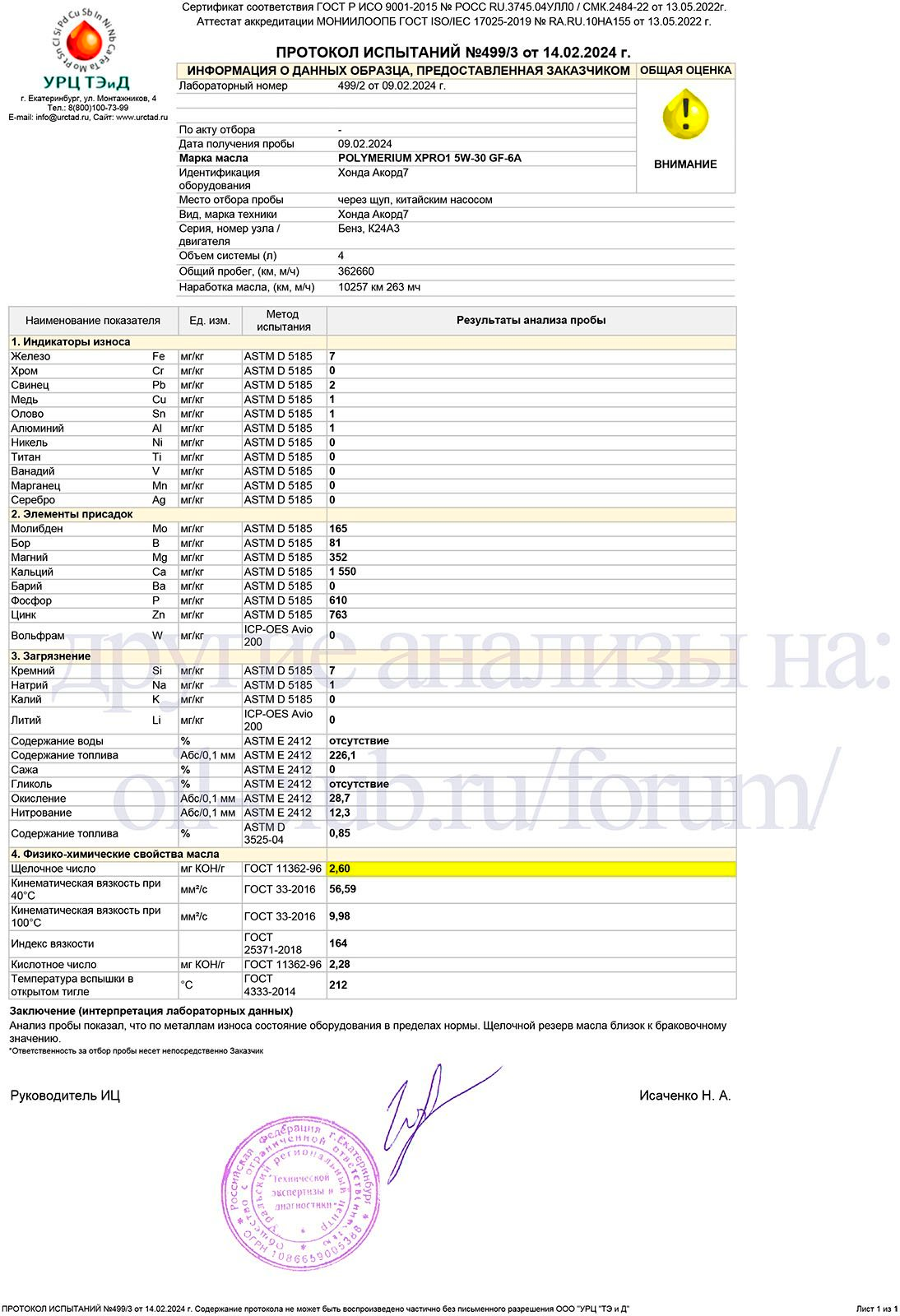

Polymerium XPRO1 5W-30 GF-6A отработка на Toyota Camry после 7500км
Масло: Polymerium Xpro1 5W-30 Ильсак ГФ-6А
Автомобиль: Тойота Камри 2,5/А25А-FKS
Общий пробег на одометре:27500км
Пробег на масле:7500км
Моточасы:405
Средняя скорость- не известно
Израсходованное топливо: ---
Доливки масла:не было
Присутствие отложений в двигателе ДО:——
Присутствие отложений в двигателе ПОСЛЕ:——
Автозапуск по времени:да
Наличие чип-тюнинга:нет
ГРМ: цепь
Предпусковые подогревы: —
Период эксплуатации: 06.23-02.24
Срок эксплуатации: 8месяцев
Топливо:Танеко 95
Режимы: 90% город Москва, остальное трасса
Фильтр масляный:орига
Фильтр воздушный:—
Марка антифриза:—
Объем заливаемого масла: 4л
Отбор масла: слив
Отбор масла проходил с горячего или холодного двигателя?: Теплого
Промывка промывочным маслом: нет
Присадки:—
Что было до этого масла:Тойота 5-40

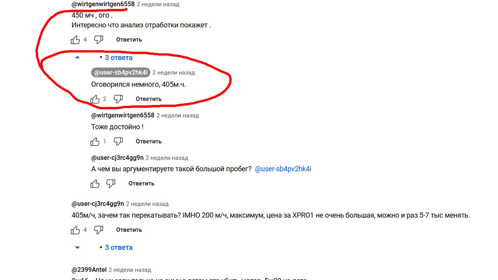

1 минуту назад, Itseasy сказал:
Ничего не известно, а вот моточасы так точно посчитал)))
А что ещё нужно? Пробег и общий, и на масле сказал, моточасы Камри сама считает...
П.с. какой смысл врать... Разве только что-то перепутал...
5 минут назад, Itseasy сказал:
или 205 или 250?
Или 59,33 человек отслеживал по сигнализации
1 минуту назад, Владимир09 сказал:
Я здесь (на форуме в целом) вообще много чему и кому не верю)))
такие анализы - исключение. Это или лубригарды с 2986 в отработке, или прочие акционщики с 5 ткм пробега и 150 мч. Там могут привирать, но не настолько.
Кому иетересно, листайте анализы на 400+ моточасов на илсаке, или ищите щелочное в отработке 4 на илсаке и смотрите моточасы.
Чудес не бывает
5 минут назад, Владимир09 сказал:
Ребята, давайте жить дружно))) верить или нет ваше право, но на всякий случай вот
14 минут назад, Владимир09 сказал:
Т.к. "крепкая" 30-ка) Надеюсь, залитое 0-16 (в видео) тоже пойдёт на анализ)
А это уже на свежем ПЛМ 0-16
5 минут назад, Дюпелёк сказал:
Дюпелёк, ты официальный представитель бренда, отвечаешь за точность все выкладываемых данных
Только что, Itseasy сказал:
Скрины выше
4 минуты назад, Дюпелёк сказал:
ну да , за 27.385км. накатал 405 м/ч.. )
2 минуты назад, Дюпелёк сказал:
Скрины выше
ага, у меня по сигнализации и по одометру пробего аккурат в 3 раза отличается)))
А не сильно ли вязкость просела?
Топлива не много.
8 минут назад, Itseasy сказал:
Ну да, зп не малая, нужно не ударить лицом в грязь:laugh:
вот типично. и моточасов меньше, а щелочное ниже, и масло то же.
А анализу в шапке верить очень затруднительно
Изменено пользователем Itseasy
Оговорился человек! С кем не бывает!
40 минут назад, Pavel_NSK сказал:
Мотор хочет 20ку :)
Из 5W-30 сделал 5W-20
На днях отправил свою отработку 450 мч. Изначально было 0w20. В итоге будет 0w8))
19 минут назад, Hazy_nsk сказал:
Топлива не много.
а почему нет ? зачем в зиму на б/у масле заходить..?
