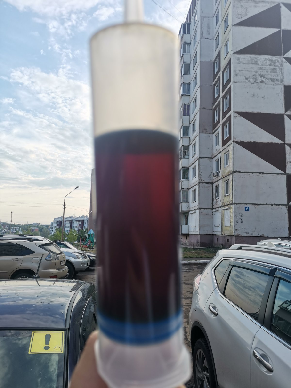

Да это понятно уже стало. у самого есть еще X trail в 32 кузову. там тоже пора менять масло в вариаторе. Информация для меня не была лишняя. можно наверное попробовать сменить полностью NS3 оригинал на синтек тот же. Или думаете зря? а цвет масла с хонды сейчас кстати покажу. Шприцом немного отобрал.
состояние после замены, проехал тыс 10. и фото на просвет. Масло конечно не черное, и гарью не пахнет. но стремительно темнеет.
