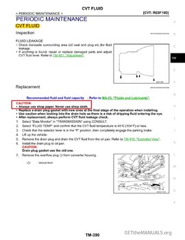

On 12/19/2024 at 6:06 AM, Roman DV said:
чистой веташью
Сервис мануал говорит что для всевозможных протирок нужно использовать только бумагу, никаких тряпок, наверное есть печальный опыт застревания ниток в механизмах
Изменено пользователем Aleks99
Да Вы правы , так и есть . Уже был печальный опыт нитки в поршеньке гидроблока. Теперь никаких тряпок. Но сейчас есть специальные ветоши именно для этого. Но бережёного бог бережёт.
Aleks99 Еще заметьте, что речь идет не об обычной бумаге или салфетках, а о специальной, для технических целей:) А есть еще безворсовые салфетки:). В общем, можно разорится по полной.
Изменено пользователем SL1
Зачастую от них все равно отваливается ворс, а синтетический ворс в гидроблоке это все же хуже чем мягкое бумажное волокно, расплывшееся в масле
Речь идет о безворсовой бумаге - "Lint-free paper"
2 hours ago, Roman DV said:
специальные ветоши
Есть проверенные варианты? Поделитесь пожалуйста названием
