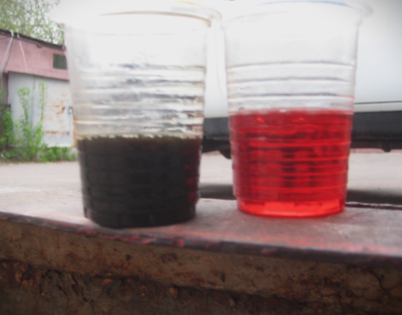

11 июня 20242 г Популярное сообщение Здравствуйте , вот и я поменял жидкость в вариаторе! Была залита Айсин. Сливал полностью, долго со снятием поддона и гидроблока ( прошлая замена также полностью 7.5л). На Айсин проехал 80 тысяч км . Сейчас залита SINTEC CVT multi. Залил 8литров, после прогрева до 40-45 градусов слилось где-то 0.5 - 0.8 литра ( это по инструкции- выставить уровень). Пробег на синтек уже 7 тысяч - вариатор работает хорошо. Пинок (толчок) который уже давно присутствует при начале движения и плавной остановки ( в районе 800 - 1000 оборотах) стал намного (в 2-3 раза) меньше, в остальном работает без нариканий. Общий пробег авто почти 450 тысяч км. Этот толчок появился где-то в районе 350 тысяч пробега . Так и остался ( не прогрессирует), но на SINTEC стал намного меньше. Возможно просто новая жидкость.
