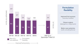

Styler  Судя по всему для легкомоторок рабочие KV100 8cSt с запасом и в будущем будет считаться гуталином, к сожалению закладок не делал, изучал про эстеры
из того, что на вскидку от Mobil . Но лучше просматривать материалы про базовые масла.
01.04.2024 в 14:12, Ivan-01100101 сказал:
В целом вполне. Недалеко от границы, но с запасом.
Я правда предпочитаю чуть гуще ) Но так UHS DV (на температура_в_картере+7%) около 2 сантиПуаз выглядит как реальная граница для двигателей, собранных с типичными зазорами, в моем представлении. Ну для некоторых ГРМ это может быть чуть маловато, но то фигня, там такой износ от недостатка вязкости именно в рабочем режиме, что на миллион км хватит металлоемкости. Но кому-то неприятно. Я для себя комфортную границу вижу немного выше. С запасом на все, типа жары или топлива.
Но, формально, нельзя брать вязкость в одной точке, этой инфы недостаточно )) Может это sn300 без загусителя) KV100 норм, а вот на 130°С уже не очень
Странная аргументация. Маркетологи красавчики ) Даже ноль более круглый )) Гибкость формулировки за счет меньшей вязкости базы... Высота на графике вязкости 7,1 не равна 7,1 у другого 0w-12 )) Или если рисовали про гибкости, то 4,7 вдруг равен 5,6 у других ) Еще и интересный посыл, что не весть пакет, а только лишь его основная часть добавляет минимум 1,4 к четверке, или что без шестерки не обходится даже 0w-8. Я всегда исходил из того, что полный пакет без VM около единицы добавляет.
Интересно, но я бы не делал глубоких выводом из маркетинговых материалов производителя. Даже несмотря на то, что я известный поклонник MaX 3.5 )
