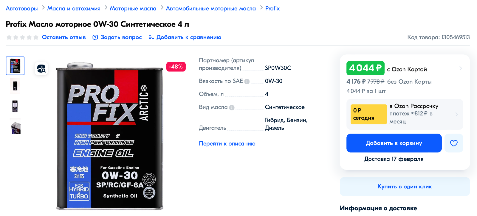

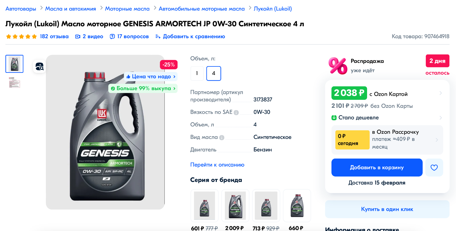

ГидроКряк за 4000 руб/4л, в два раза дешевле есть варианты

1 час назад, lord0478 сказал:
Сравнили Тойоту с Автовазом на китайских примочка?

8 минут назад, lord0478 сказал:
Так теперь понятнее? Все равно в два конца)))
