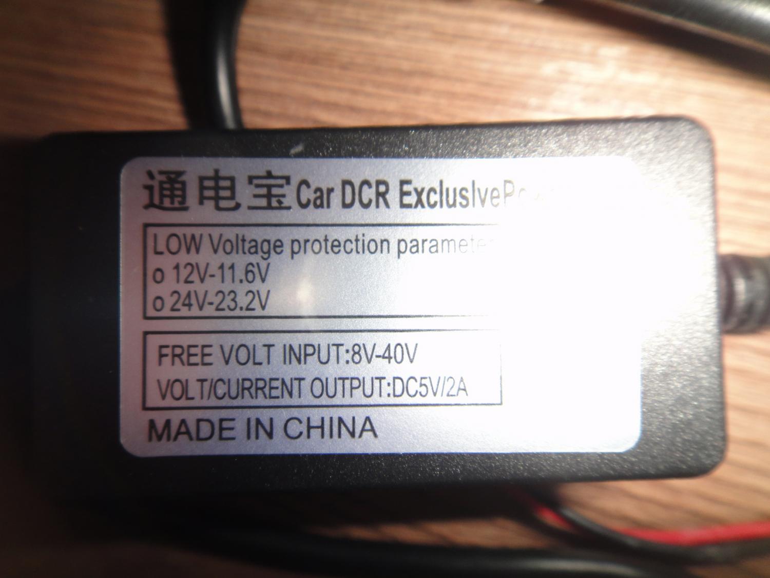

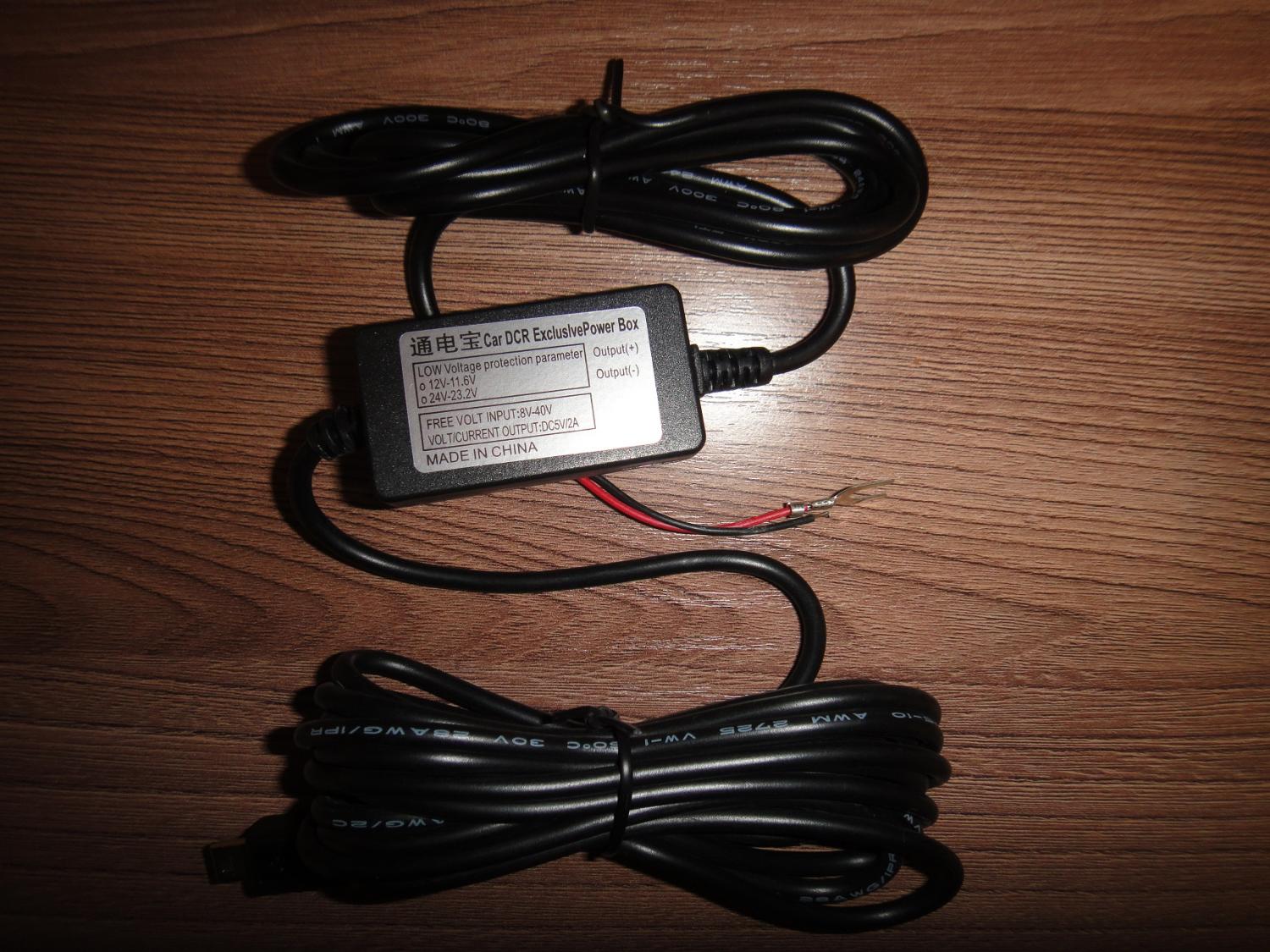

Trendvision кто нить подключал на постоянное питание через данный девайс с Али?
