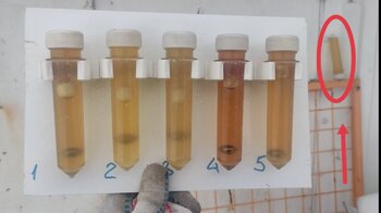

ezhzhyk да но рука то держит сверху, значит поворачивать фото нужно в право :)
40 минут назад, torcon сказал:
На 1 фото картонка стоит на решётке, которая в нижней части фотографии. Если мы 2 фото повернём влево, то решётка так же получится в нижней части. Ну и отдельный пузырёк на ней справа обвёл. Не может же он висеть? ;)
