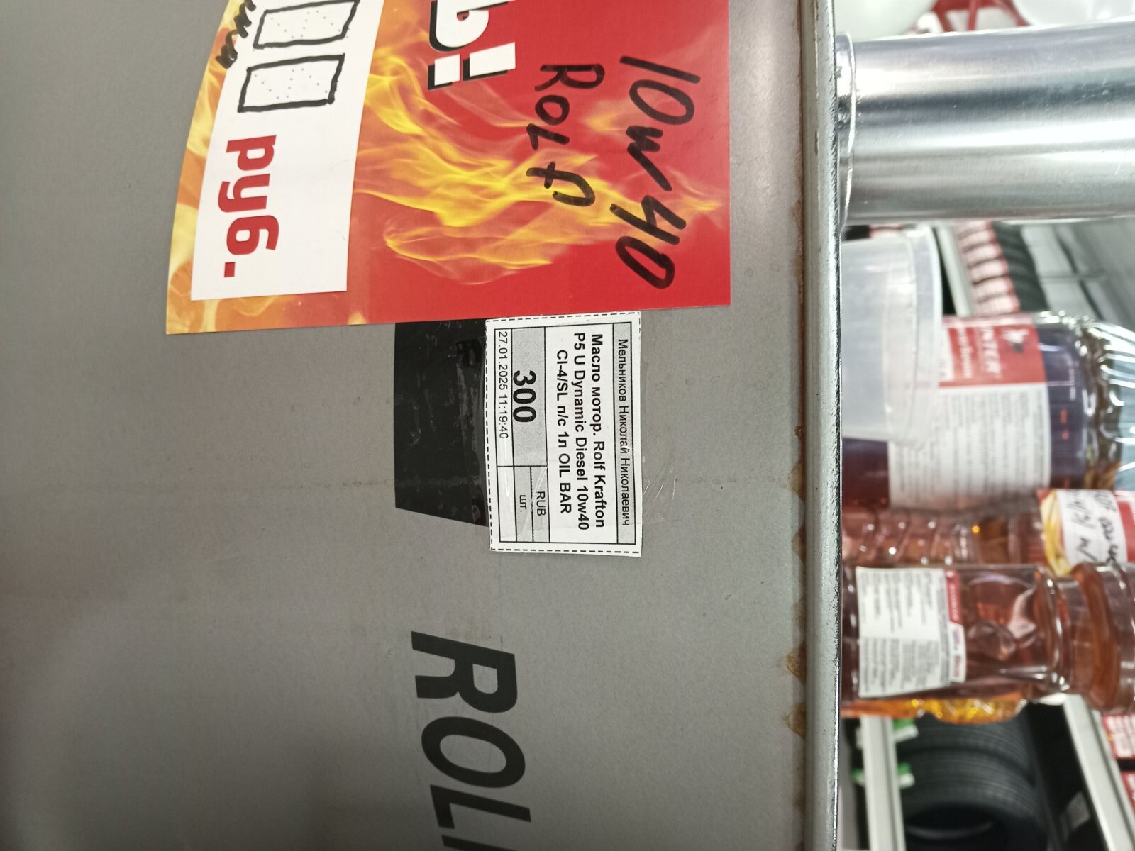

Сразу скажу, что ездил на нём только в холодное время года, где-то с конца октября, по апрель. И так две зимы на нём.
Масло 24-го года изменилось. Нет того характерного запаха и плюс, оно начало давать, типа, осадок на деталях.
Масляный фильтр картриджного типа и если раньше при замене элемента, половинки стакана достаточно было ополоснуть бензином и он был чист, аки слеза, то в эту зиму, такой трюк не прошёл ни разу. После ополаскивания, на стенках всегда висел осадок. Да, руками он легко счищался, но это всего лишь корпус фильтра. До потрохов мотора руки не дотянутся и там эта бяка, полагаю, всё это время просто накапливалась.
Но главный минус, из-за чего соскочил пару недель назад с этого чЮда - начался дикий расход его на угар. Причём на трёх единицах, из четырёх. Все на Луке, я на 5-40, другие двое на 10-40. Не знаю с чем связано, но как-то резко стали друг у друга спрашивать - что по масложёру, т.к. там совсем неприемлемое началось. Даже от руковрдства немного люлей получили, за излишние траты на покупку масла.
Сейчас на этом (фото сама перевернулась).
Не уверен, что прям зайдёт, но того дикого расхода точно нет. И давление получше держит (т.т.т.)
