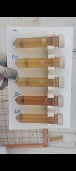

Под номером 2 сабж
Надеюсь не нарушил правил форума и никакого не задел)))

_AI_ это разные масла вообще, в Полусинтетическом минералка, в Синтетическом кряк, в Полусинтетическом дисперсантов мизер, в Синтетическом очень много, пакеты разные ага...
Marat102 спасибо за фото, ну вот, получается что Лукойл Люкс Полусинтетическое 5W-40 здесь одно из самых шустрых...
а 1 и 3 это кто?
23 часа назад, torcon сказал:
а 1 и 3 это кто?
№1 G-energy Expert L 5w40
№2 Лукойл Люкс 5w40
№3 Газпром Супер 5w40
№4 SH HX7 5w40
№5 Zic X5 5w30 - вне зачета))):)
Вечером, когда было холоднее печальнее всего было у Газпрома, Шелл выглядел лучше всех:good2:

Есть еще сравнение синтетик))) Не знаю интересно ли форумчанам)))
Marat102 не знал что ГПН такие низкотемпературные. Да все интересно, надо только в эту тему, что бы здесь не оффтопить :)

И все таки эти пробирки несравнимы с реальными значениями в лабе)))

Если 2 фото повернуть влево как должно быть, то сабж получится на предпоследнем месте
