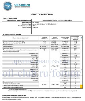

Если масло поступает в узлы трения, все нормально будет. Я лично свои машины, не подогревая периодическими прогревами или вебастами запускал в -30С -35С и даже пару раз в -40С, почти каждому маслу я делал анализ отработки, повышенного износа нет. А если масло настолько застынет, что не будет даже прокачиваться, то есть будет продолжительное время "сухотерка", то и износ в отработке будет 100%. Есть даже тема ТОП самых "громких" анализов Ойл Клуба где износ наглядно видно с разных узлов. (не после холодов, а вообще...) Нужно дополнить, что даже когда масло не поступает, положение какое то время спасает слой масла оставшийся на деталях двигателя.
Пример жуткого холодного запуска в -34С на Petro-Canada Duron 0W-30 (видео сделано в молодости 12 лет назад, на комментарии не обращайте внимания)
А вот анализ этой отработки, где износа около нуля. В морозы я запускался на этом масле понятно не один раз.
https://www.oil-club.ru/forum/topic/3269-petro-canada-duron-synthetic-0w-30-otrabotka-na-toyota-curren-posle-4805km/

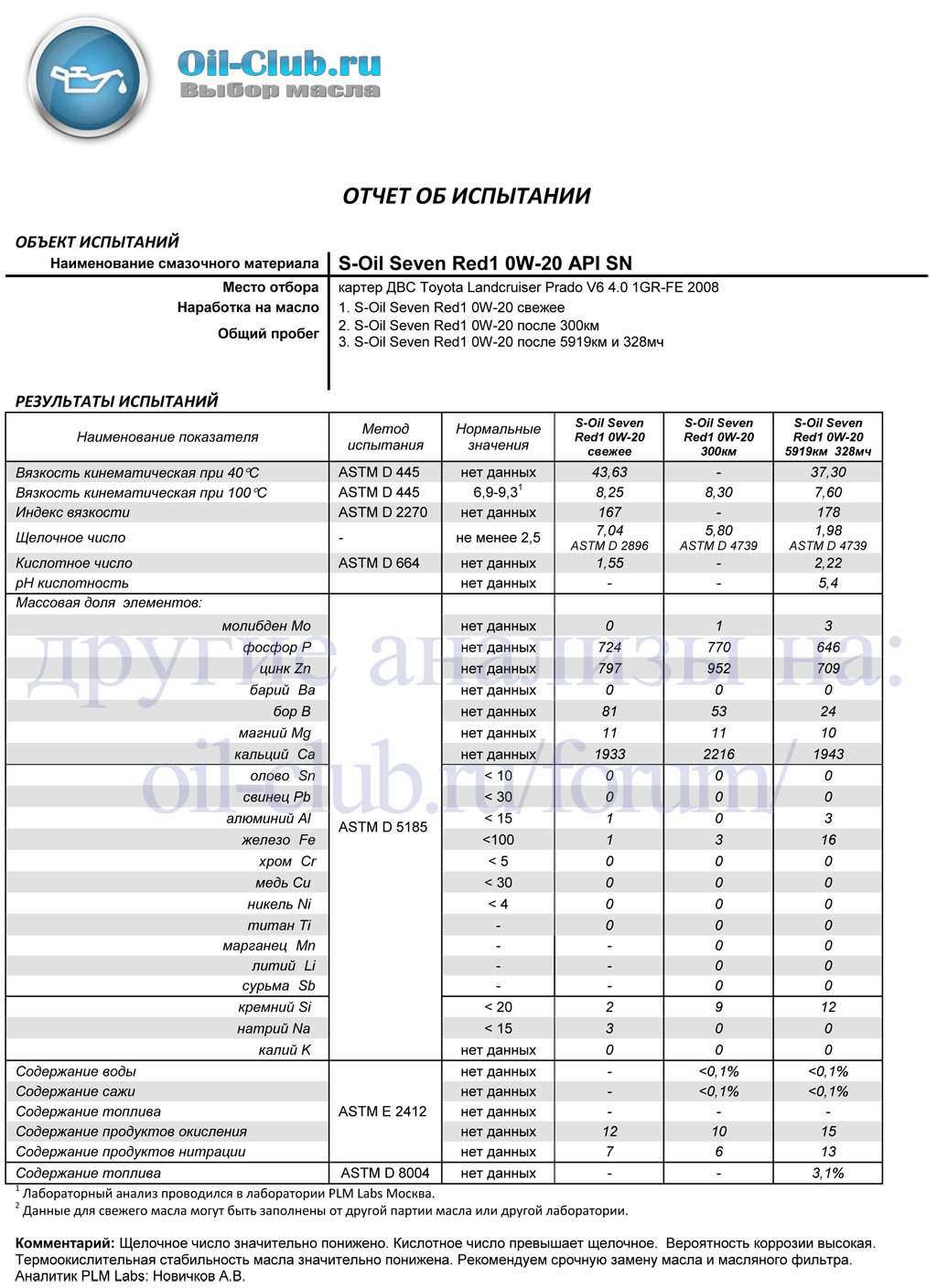

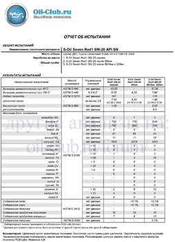

Пример N2 низкотемпературного запуска Toyota Land Cruiser Prado 120 в -30C
А вот анализ этой отработки после этих запусков. Для моего состояния мотора и 328мч - это износ около нуля.
https://www.oil-club.ru/forum/topic/27968-s-oil-seven-red1-0w-20-api-sn-otrabotka-na-toyota-landcruiser-prado-posle-5-919km/
