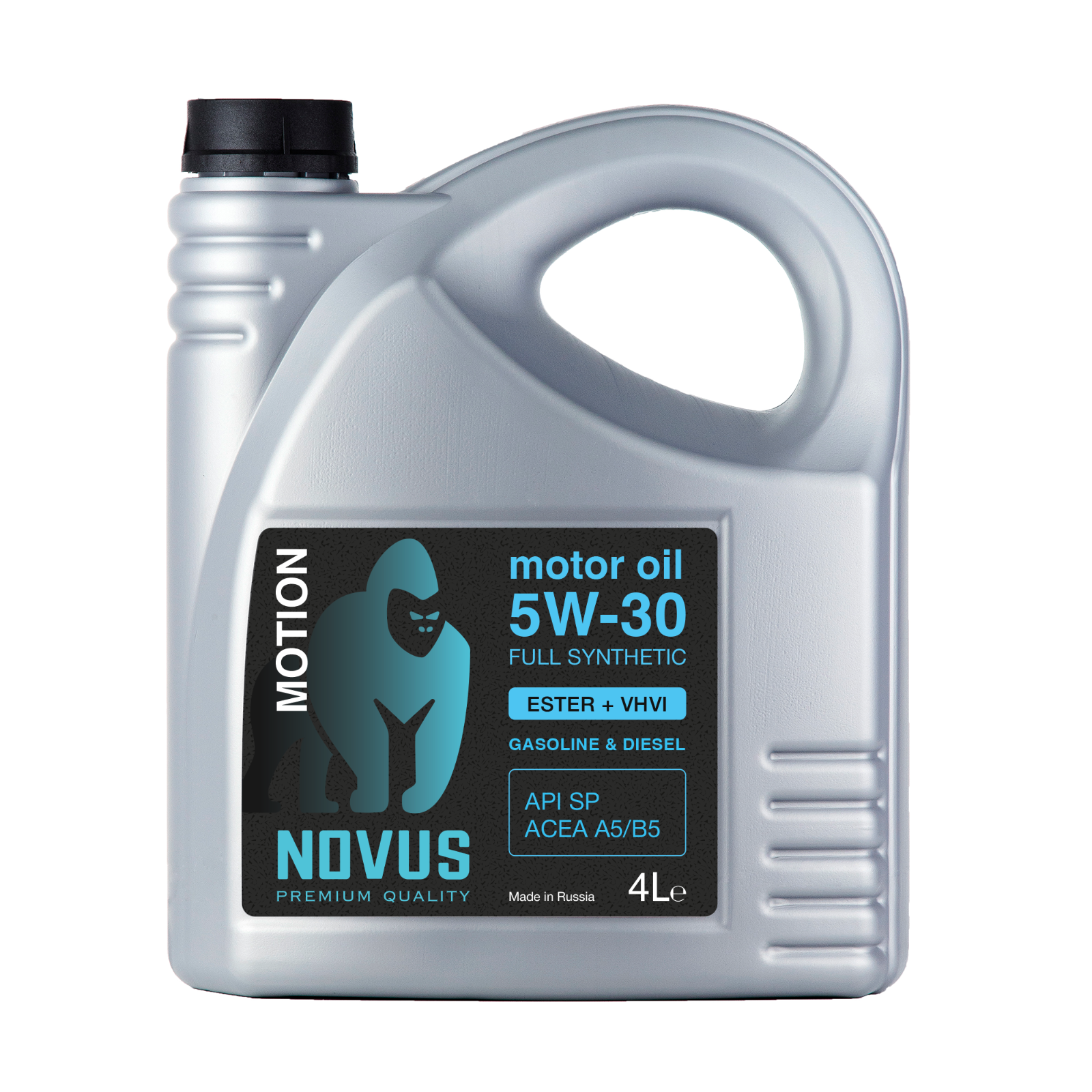

15 декабря 20232 г Популярное сообщение Закреплён Novus Motion 5W-30 ACEA A5/B5 свежее 2023 товарная партия изготовлена в сентябре 2023 г Масло соответствует спецификациям: Ford WSS-M2C913-A; Ford WSS-M2C913-B; Ford WSS-M2C913-C; Opel GM-LL-A025; Opel GM-LL-B025; Opel GM DEXOS 1 1) По вязкости масло соответствует стандарту SAE J300 как 5W-30. Единственное отклонение, в маслах ACEA A5/B5 5W-30, желательна вязкость 40С = 55. Это делается для лучшей экономии топлива. Чуть густовато... 2) Температура застывания -43С - адекватно для 5W-30 на гидрокрекинге VHVI. 3) Вязкость имитации холодной прокрутки стартером, CCS при -30С = 5228МпАС - отлично, не слишком низкая, что сказалось бы на термостабильности и угаре, не слишком высокая. На этом масле спокойно можно запускаться в морозы (желательно до -30С.) 4) Щелочное число = 14.35 - мега-высокое щелочное число. Хорошие нейтрализующие свойства. Хороший запас по пробегу. Есть потенциал, выдержать последствия топлива плохого качества. Редкое масло для бензиновых двигателей обладает таким высоким щелочным числом. Практически как у специального дизельного. Только одно НО, как это щелочное будет работать, нужно смотреть в отработках. Бывает что высокое щелочное, так же быстро и валится... 5) Зольность сульфатная = 1,14% - при таком высоком щелочном числе зольность не зашкаливает. Она на уровне современных полнозольных масел именитых брендов. Это говорит о том, что применяются современные присадки. 6) Испаряемость NOACK = 9% - Novus обладает малым расходом на угар. Стандартные масла ACEA A5/B5, обычно выдают NOACK = 11%, здесь же значительно ниже. 7) Температура вспышки = 229С - нормальная. 8) Содержание серы = 0,206% - при таком жирном пакете присадок, сера очень низкая. Хорошие чистые базовые масла. 9) Окисление 21,8 - говорит о наличии в масле эстеров. Немного 2-3%. 10) Пакет присадок конструктор. Скоро каждый отечественный завод, будет иметь свой пакет присадок-суп из китайских пакетов. Тем не менее пакет классный. Органический молибден снижающий коэффициент трения. Борированные сукцинимиды - дисперсанты позволяющее содержать двигатель в чистоте и взаимодействовать присадкам. Очень много моющих нейтрализующих присадок на основе магния и кальция. Их количество огромное, именно поэтому у масла такое высокое щелочное число. Противоизносные присадки на основе фосфора и цинка. Вывод: Масло удивило своим очень высоким щелочным числом и при этом низкой зольностью. Это должно хорошо сказаться на моющих нейтрализующих свойствах. Есть запас при затянутых интервалах смены - будет чем нейтрализовать кислоты. Должно хорошо работать в регионах с плохим качеством топлива. Плюс к этому, у Novus очень много беззольных дисперсантов поддерживающих загрязнения во взвеси, что бы вынести их вместе со сливом масла. В добавок к этому, мало серы и золы. Этакий "масло-чистюля". Угар (NOACK = 9%) лучше, чем у стандартных масел A5/B5. Пусть и не много, но присутствуют эстеры. По анализу свежего, это масло выглядит шикарно, прям "пыль в глаза", но нужно смотреть как оно отработает в анализах отработок. Артикулы коды для заказа в интернет магазинах: MOT202204 – Novus Motion 5W-30 ACEA A5/B5 4LMOT202201 – Novus Motion 5W-30 ACEA A5/B5 1L

17 декабря 20232 г А теперь время глупых вопросов , масло по всем пунктам практически Фордовское, но почему нет спецификации 913D?? - в чем-то недотянули???
