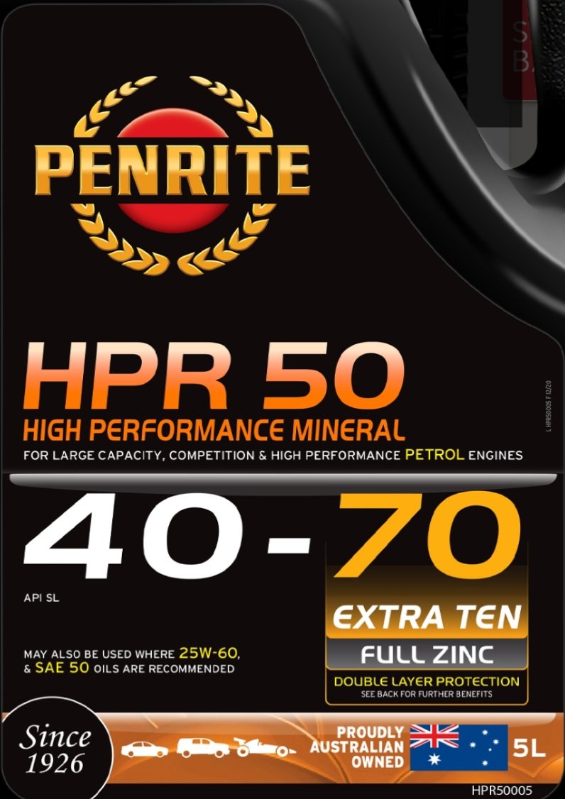

В прилично побегавший двигатель лейте SAE40 (а лучше SAE50/SAE60), как мотористы в гаражах советуют. Они не хотят без работы остаться:D

Mefistоf  для настоящих пробежных авто (150.000 км + :sarcastic:)  , только суровое масло.
