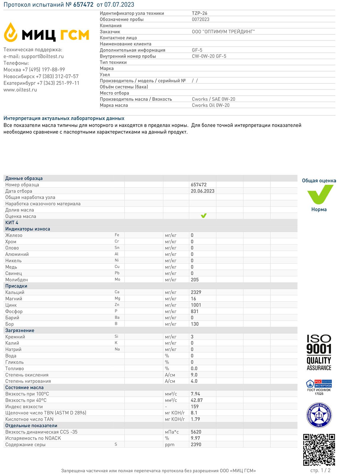

Масло заявлено как: API SN; ILSAC GF-5.
1) Вязкостные характеристики говорят о том, что это действительно "двадцатка". Правда очень низкий индекс вязкости для 0W-20 = 159. Обычно, такие масла имеют индекс около 170. Чем это грозит? Да в принципе ничем. Экономичность не страдает, так как вязкость 40С=42.87 - это нормально для таких масел. (больше походит на ошибку, либо лаборатории при измерении, либо завод не выдержал вязкость по рецептуре.)
2) Вязкость при 100С = 7,94 - низкая, но не критично. Износа от этого уж точно не будет. Обычно 8.2-8.6.
3) Щелочное число = 8,1мгКОН = выше среднего. Масло на разумные интервалы смены в тяжелых городских условиях эксплуатации. Я бы советовал интервал 5000-7500км в японском или корейском автомобиле.
4) Температура застывания -47С - достойно для 0W-20 на гидрокрекинге.
5) Более важный низкотемпературный параметр, это CCS при -35C = 5620 - тест на имитаторе холодной прокрутки стартером при -35С масло сдало, стандарту SAE J300 оно удовлетворяет.
6) NOACK испаряемость масс (угар) = 9,97% - по моему мнению, лаборатория занижает данный параметр, но даже если Cworks имеет NOACK выше на пару процентов, то есть 11-12% - это хороший результат для 0W-20 на гидрокрекинге VHVI. Не склонно к повышенному угару. Хорошая термостабильность.
7) Зольность сульфатная = 0,89% - Cworks у нас стандарта API SN и для него это нормальная низкая зола. Кому нужно ниже, обратите внимание на Cworks Oil 0W-20 стандарта API SP.
8) Вязкость HTHS = 3,47 - не должно быть такого у 0W-20, скорее всего опять ошибка лаборатории. 2.7-2.8...
9) Пакет присадок западный Chevron Oronite. Много органического молибдена для экономии топлива. Дисперсанты на основе Бора, удерживающие загрязнения во взвеси, помогающие присадкам взаимодействовать с поверхностями трения - борированные сукцинимиды. Противоизносные присадки на основе фосфора и цинка. Моющие нейтрализующие присадки на основе кальция. Богатый пакет присадок, но ощущение такое, что его малость переложили. У одноклассников на этом пакете присадок, всех элементов немного поменьше. Либо лаборатория так развела образец перед тестированием...
ИК спектр Фурье говорит о том, что масло на основе VHVI. (скорее всего гидрокрекинг, у МИЦГСМ пики обычно ниже чем мы привыкли.)
Вывод: Хороший API, ILSAC на западных присадках Chevron Oronite. Для автолюбителей никаких проблем. Термостабильное, крепкое 0W-20 c малым количеством загустителя. Отличные низкотемпературные характеристики - температура застывания -47С. Однако, я бы послал этот же образец во вторую лабораторию, что бы убедится что нет ошибки в вязкости, повышенном содержании элементов пакета присадок, невероятно низком NOACK, и невероятно высокой HTHS. Если собрались его лить, спокойно заливайте - нормальное масло.

Вроде бы все при нëм: бор, мо, неплохое щелочное ( разница с кислотой) :good2:
А hths почти как у А3, чуть не хватило до 3,5 (3,47!) :smile:

Ну а чë, с таким hths почти 0w-20 С3 получается...
Я считаю лаборатория запорола данный анализ, аргументы привел выше.

Должно быть 2,6 ведь?
3 минуты назад, Andysibir сказал:
не менее 2.6, но не более 2.9

Посмотри на NOACK = 9,9% и HTHS = 3.47 и скажи что такое бывает у гидрокрекинговой 0W-20...
То есть уже лаба... Остальное может и завод накосячил не спорю - об этом написал в описании к маслу.

Да не, однозначно анализ лажа. Быть такого не может.
У него кинематическая при 150°С 3,53 сСт. Динамическая чтобы, даже без сдвига, получилась 3,47, нужно плотность при 150 около единицы. Никогда о таком не слышал.
11 часов назад, Nonconfo сказал:
Да, этого не может быть потому, что не может быть никогда.. 0-20ка с вязкостью 7.94 на сотке никогда не даст сдвиг 3.47.. она на такой базе и 3ху то не даст.. ошибка 146%))
