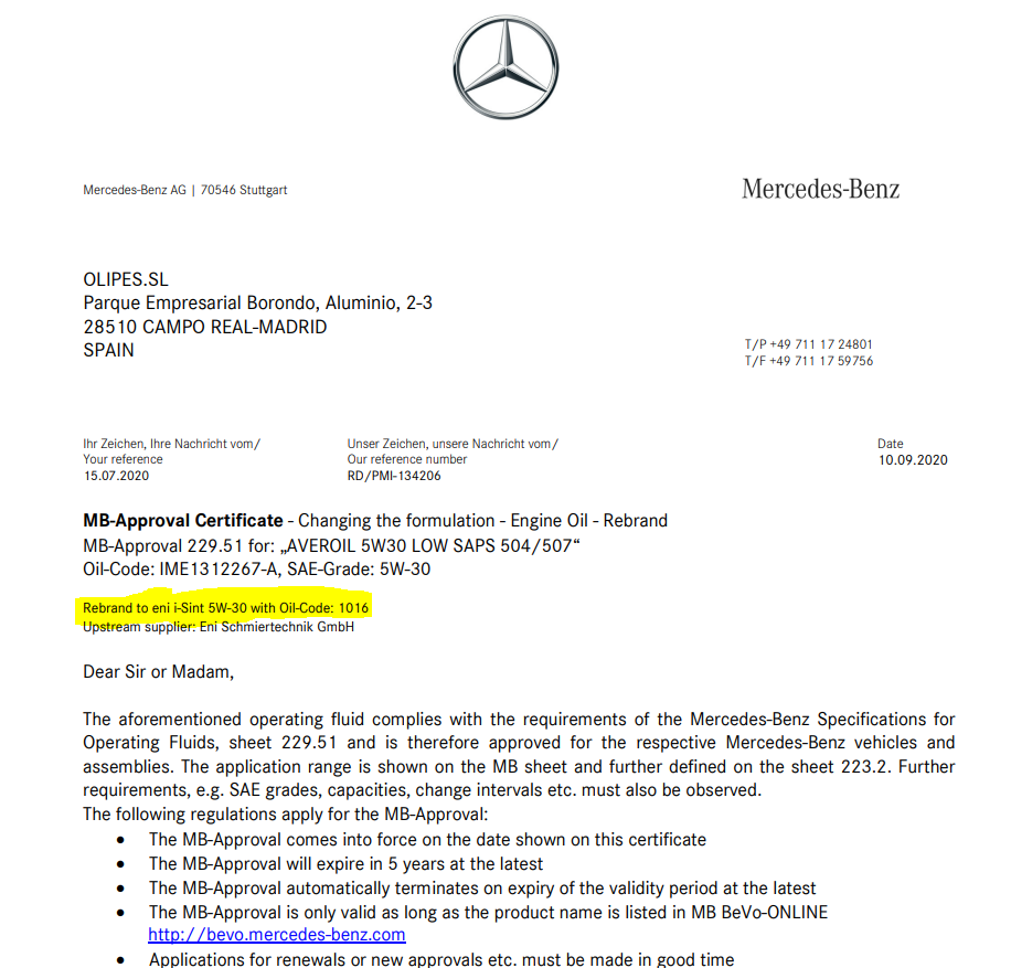

Давно ждал этот анализ, чтобы провериться, как говориться найдите десять отличий (кроме отличий от партии к партии, ну или испанский вариант):

torcon Северянин
IME1312267-A
99% масла VW504 507 изготовлено по этому рецепту.
Изменено пользователем Kuroneko
Kuroneko а вот  откуда взялось про 20% PAO, теперь понятно. А что нельзя ради удешевления PAO не добавлять?
