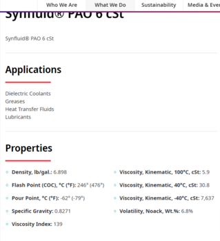

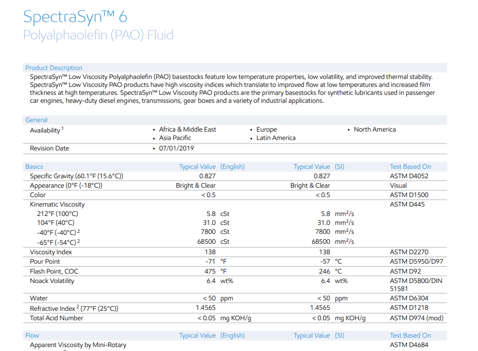

29 сентября 20233 г 1 hour ago, torcon said: То есть они добавили даже немного ПАО + Эстеры, но это не помогло при низкой вязкости базы. Думаете, у PAO 4 низкий NOACK и высокая вспышка?? Durasyn 164.pdf
29 сентября 20233 г Автор muxxxx я не говорил про PAO 4, я говорил "добавили ПАО и это не помогло". Может они PAO-6 добавили... 3 минуты назад, muxxxx сказал: но это не помогло при низкой вязкости базы. как раз об этом...
29 сентября 20233 г Я имел в виду, скажем VHVI4 70 % и PAO6 30 %, а зависимость для NOACK линейна, тогда (70%)* NOACK 14 + (30%)* NOACK 7 = 11,9. Извините, но мне сложно писать по-русски.
