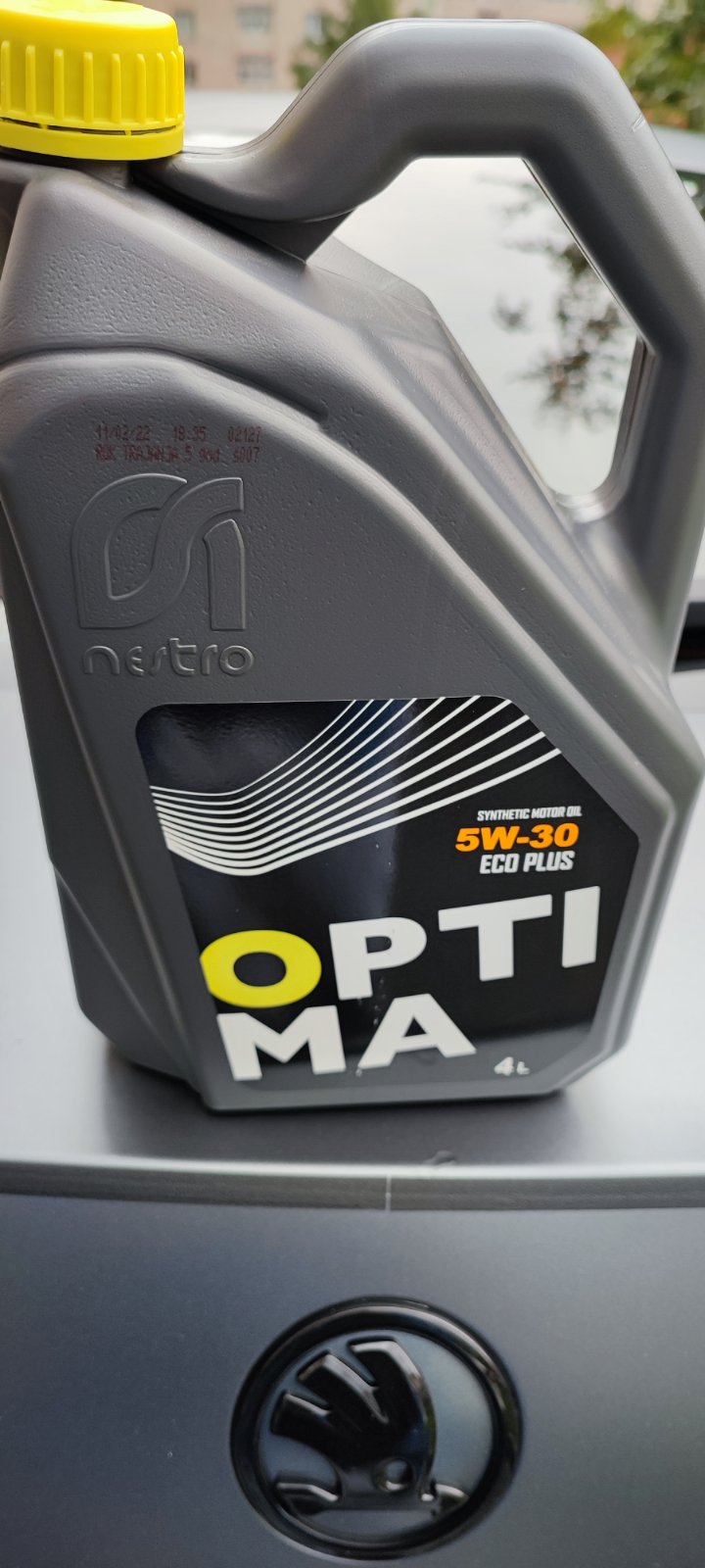

13 минут назад, Kuroneko сказал:
Ждем более дешевый вариант vw 504 507.
так он есть, нестро

31 минуту назад, alex323 сказал:
Я кстати брал нестеро по 2000 ровно )
Zic zero тоже катал и брал за 2999 ...
Сейчас все дорого , конечно интересный вариант ени ,  цена более менее , но есть дешевле )
