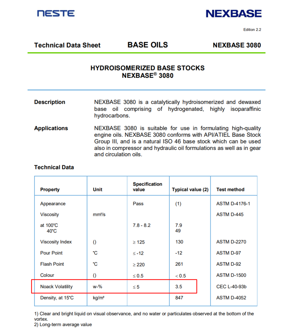

Давайте предположим что у нас нет ИК, что вам говорит NOACK = 7.8%? Не слишком низкий для масла на гидрокрекинге? :)
torcon прилагаю паспорт качества на танековский гидрокрекинг vhvi 6, в нем NOACK=5,9%. Что скажете?

lord0478 а что нужно сказать? Давай скажу. :D
Ты не путай базовое масло густой вязкости 6. И моторное масло 4 + 6 + пакет присадок на минералке/vhvi + загуститель размешанный в минералке/vhvi. Масло это масло - готовый продукт. База это база...
Такой NOACK для чистой базы VHVI-6 абсолютно нормальное явление.

torcon а почему тогда если использовать только базы VHVI c таким низким NOACK, да  даже если там где-то немного подмешали 2группу  мы не получим моторное масло с этим низким показателем?
Например, тот же Татнефть люкс 5w30 полностью на гидрокрекинге и у него NOACK  8,1%, что вообщем-то отличный показатель для гидрокрекингового масла на уровне с масел с ПАО. Почему в сабже так не может быть?)

получим, показатели термостабильности снижаются после добавления более простых минеральных групп, после добавления присадок содержащих включения "солей" - они тоже ухудшают термостабильность и являются источником ранней вспышки. Полимерка мешается в минералке. VHVI-4 добавили 20-40% у которой NOACK = 14%. Никогда у готового масла не будет NOACK = 6, как у базы VHVI-6. Все это разбавляется и ухудшается в готовом продукте.
