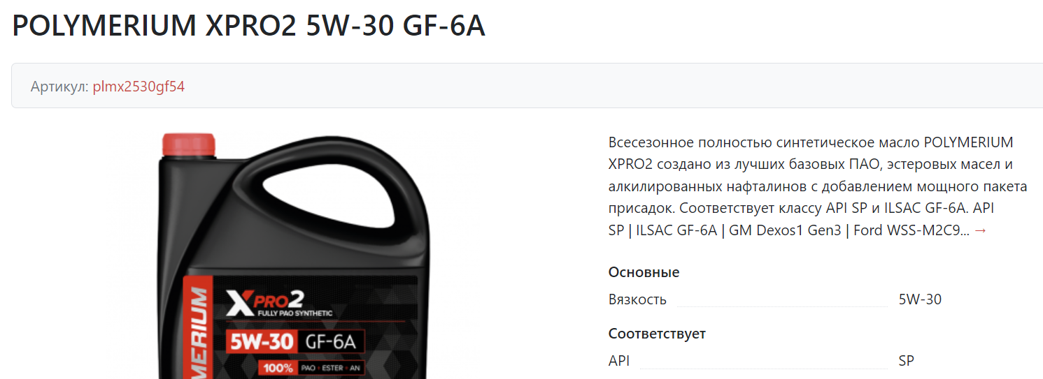

Добрый вечер! Не планируете обеспечить в дальнейшем маслу соответствие с Дексос 1 ген3? И такой же вопрос по xpro2 gf6.
Изменено пользователем foxhalyava
03.12.2023 в 17:41, foxhalyava сказал:
Off: Вроде "xpro2 gf6" уже заявлено как D1G3. Или "нулевку" имели в виду?
