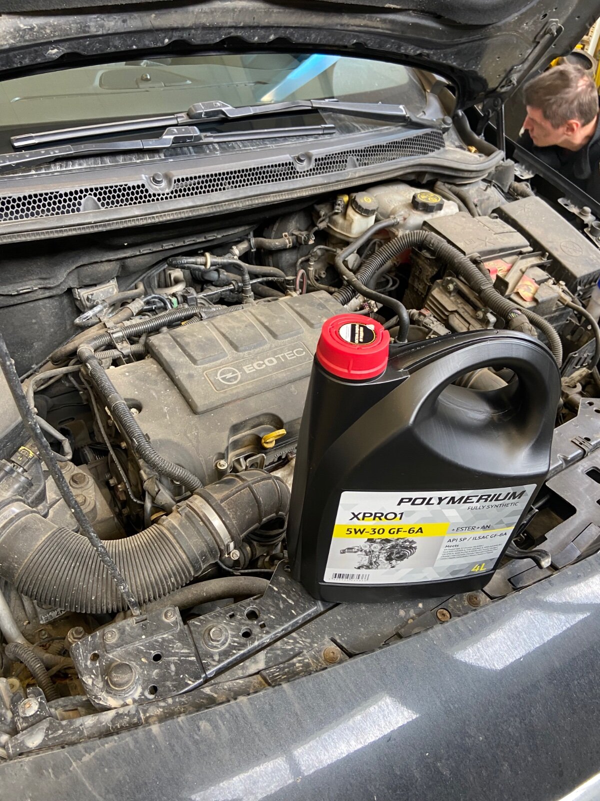

Как там сказали-«задонатил на бургер»  :))  Ощущение двоякое, через 10 минут после замены спустило колесо. Оказалось саморез. Но как говорится, осадочек то остался :))
Изменено пользователем Denis_zhmulyov
1 минуту назад, Denis_zhmulyov сказал:
Слейте покамест не поздно,от греха подальше
