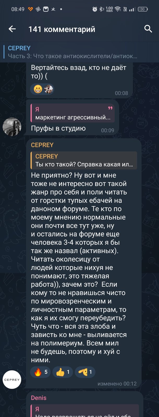

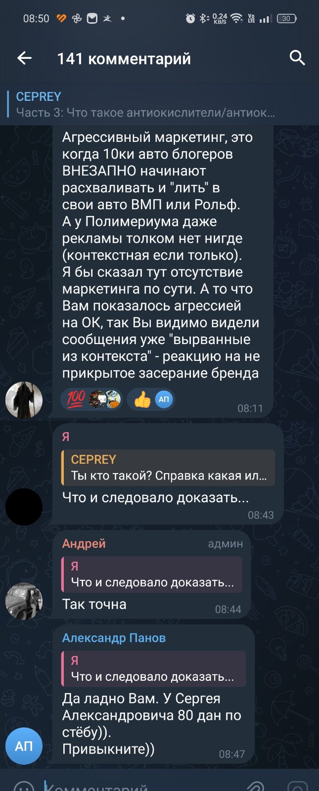

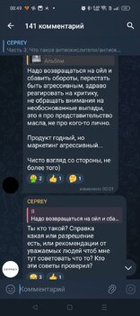

почитал их группу, комменты излишни... Тоже желание отпало что то лить от ПЛМ и тем более рекомендовать... Вообще лучше не касаться...
Изменено пользователем dasin
2 часа назад, dasin сказал:
Я тут почитал их группу, комменты излишни... Тоже желание отпало что то лить от ПЛМ и тем более рекомендовать... Вообще лучше не касаться...
И к чему этот пост? Что-то конкретное по данному маслу можете сказать?
