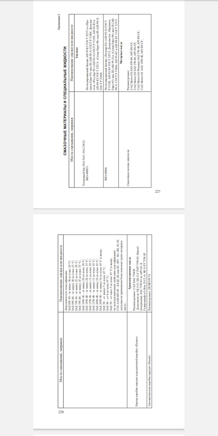

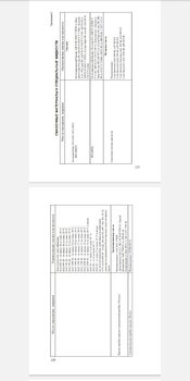

31 марта 20242 г 2 часа назад, Lobshter сказал: Когда обычный автолюбитель покупает масло, он обычно покупает именно вязкость. Многие льют 10w40 в любую зиму, так как так говорит мануал. А 5w40 это же для новых авто.) я таких много встречал Для автолюбителей (вернее для тех авто, что пользуют не профессионалы, а автолюбители) там где мануал рекомендует 10-40, в подавляющем большинстве указаны и иные вязкости согласно диапазону устойчивых температур. Лично я не помню ни одного мануала для легковых автомобилей, где бы исключительно 10-40 рекомендовали. Будет здорово, если подскажете такой мануал. Что значит для новых авто? Для современных? Импортных? Мануалы для новых отечественных автомобилей пишутся по-старинке с упором на температурный диапазон. К примеру АвтоВАЗ для грант и вест рекомендует вот такие вязкости: УАЗ рекомендует "свои" масла 0-40/5-40/10-40, но допускает любые другие, кроме сае ххW-16; xxW-20; и xxW-60 Ну и тд. Вот только... Какое отношение имеют "обычные автолюбители" к "rusty knights"? Большинство "обычных" в сторону минералки и не посмотрят даже, считая её древней гадостью, пережитком прошлого. Изменено 31 марта 20242 г пользователем джин Тони
