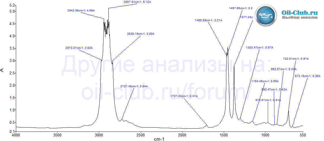

Спектр FTIR предполагает VHVI (возможна примесь некоторых базовых масел группы 2).Почти 100% база группы 3.
Вывод: Масло относится к низкосортному классу API SG, но содержит много очень чистых базовых масел группы 3. Возможно, слишком много модификатора индекса вязкости, но это неплохо. Это масло также может соответствовать рейтингу 5W.
Оно может конкурировать с такими маслами, как ZIC X5 10W-40. ZIC имеет новейшие спецификации API SP и использует американские и европейские пакеты присадок, такие как Afton Oronite.Однако спектр показывает, что это масло содержит больше оснований группы 3, чем ZIC X5, что указывает на конкурентоспособность этого масла. В старых двигателях, требующих API SG, это масло конкурентоспособно. Это самое чистое масло API SG с базовым маслом.
