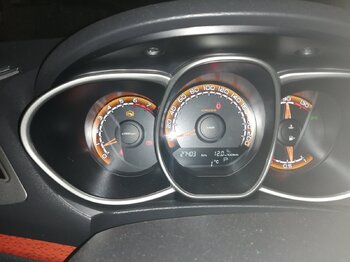

17.09.2023 в 17:27, Mefistоf сказал:
Пробег почти 2000 км. 95% город миллионник с пробками. Много поездок на 2-8 км, часто после полного остывании двигателя. В общем средний расход на приборке сам говорит об условиях эксплуатации.
По прежнему изумительно тихая работа двигателя во всех режимах и отличный отклик на педаль газа (двигатель очень охотно крутится).
Уровень масла на месте.
Едем дальше.
Пробег почти 3000 км. Субъективно прогретый двигатель на холостых оборотах стал работать чуть-чуть шумнее. В остальном все отлично.
3 часа назад, Mefistоf сказал:
Уровень стоит или ушёл? Пишите пожалуйста какой мотор, непонятно за что читаем...
Изменено пользователем dasin
43 минуты назад, dasin сказал:
Каждую часть отзыва я делаю с цитированием предыдущего.
Мотор H4M на Весте.
Уровень стоит.

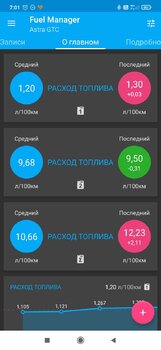

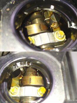

1 час назад, Bankol сказал:
Мой итоговый отзыв по маслу SAVSOL SYNTH RACETRACK SUPER 5W-40 API SN/CF, ACEA A3/B4. Накатал на масле 8160 км, примерно 200 м/ч. Уровень упал с верхней до нижней метки. Вряд ли это из-за масла, у меня последнее время любое масло примерно так и расходуется. Субъективно масло угарало, чуть дольше сороковки от ГПН. Сжег на этой заливке около 790 л пропана и около 98 л бензина. По расходу топлива, конкретных изменений не заметил +/- как и на тридцатках от синтек. С понижением температуры, при утренних запусках отличий не заметил, так же мягко. В целом работа двигателя во всех режимах понравилась. Отложений масло не оставило, да в принципе и не должно было за такое количество моточасов. Масло определенно должно зайти тем, кто сомневается в китайских пакетах, тут скорее всего и правда афтон, во всяком случае масло не покраснело, как до этого ГПН. Ждем анализ отправленной отработки, думаю там должно быть также, как когда-то было на синтек с пакетом афтон. Когда/если закончатся мои запасы, я определенно рассмотрю масла от Savsol к покупке, при условии сохранения демократичных цен. Организаторам и оил клубу спасибо за акцию!
Судя по последнему анализу, 360+ часов, можно было долить литр и катать ещё столько же, тем более вы на газу.
Имхо рано слили, ставлю, что это и покажет анализ.:dirol:
dasin организатор сказал не доливать, а кто платит, тот и заказывает музыку. Масло я и не сливал по итогу, долил литр синтека 0-30 на китаях и дальше катаю)
