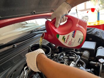

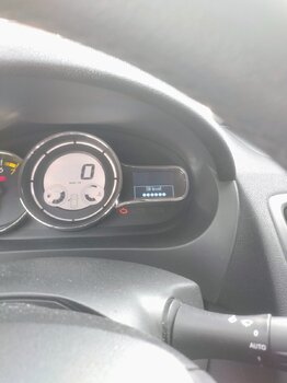

Все пошло по плану, поэтому поменял масло, как и обещал.
Машина Renault Fluence 2012 г, двигатель К4М838, пробег 106 825 км.

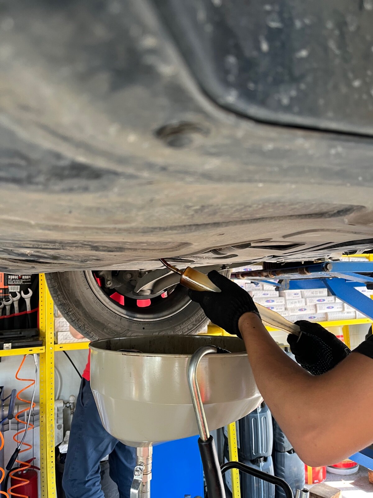

Сначала долго и упорно сливаем. На горячую сливалось не менее 30 минут, на улице жара. Пока сливается как обычно меняю масляный фильтр:

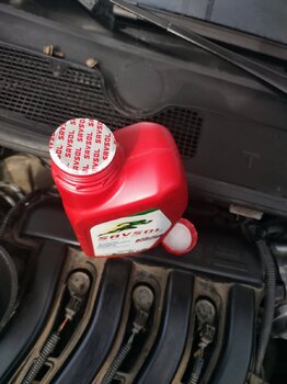

А вот и виновник торжества:

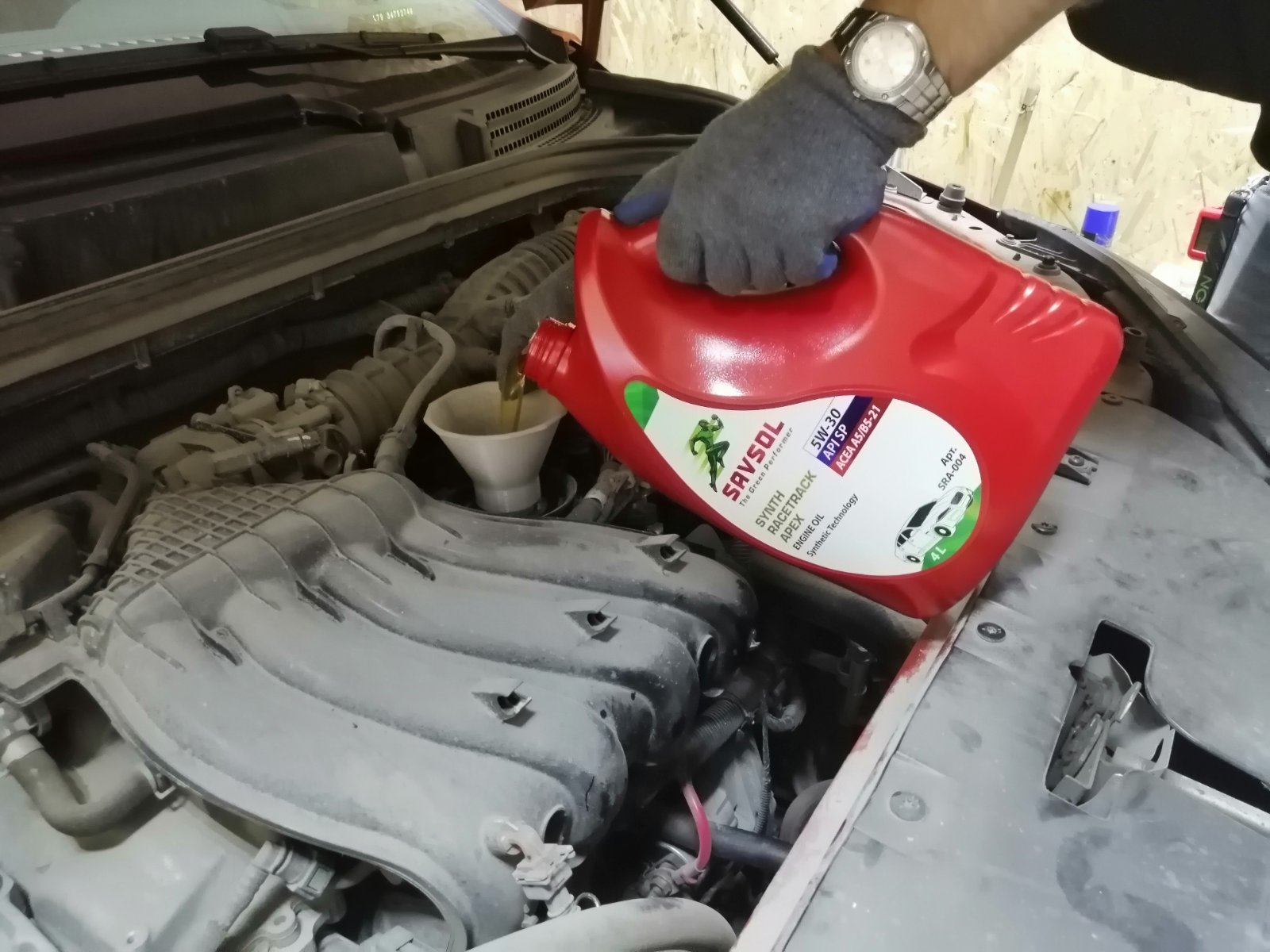

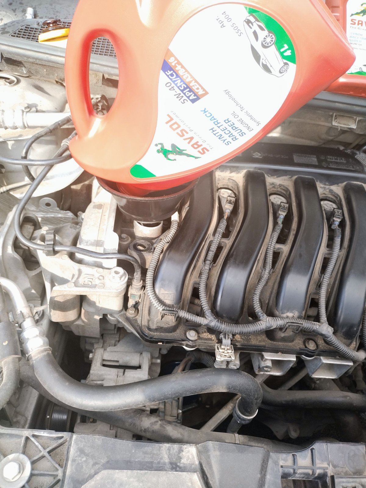

Процесс:
Залил 5 л как по инструкции, уровень полный:
Счетчики сброшены, начинаем эксплуатацию:

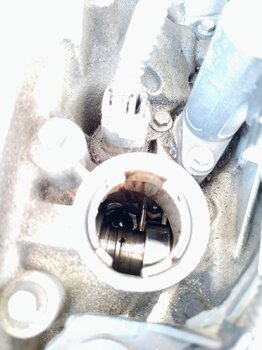

В горловине было так:

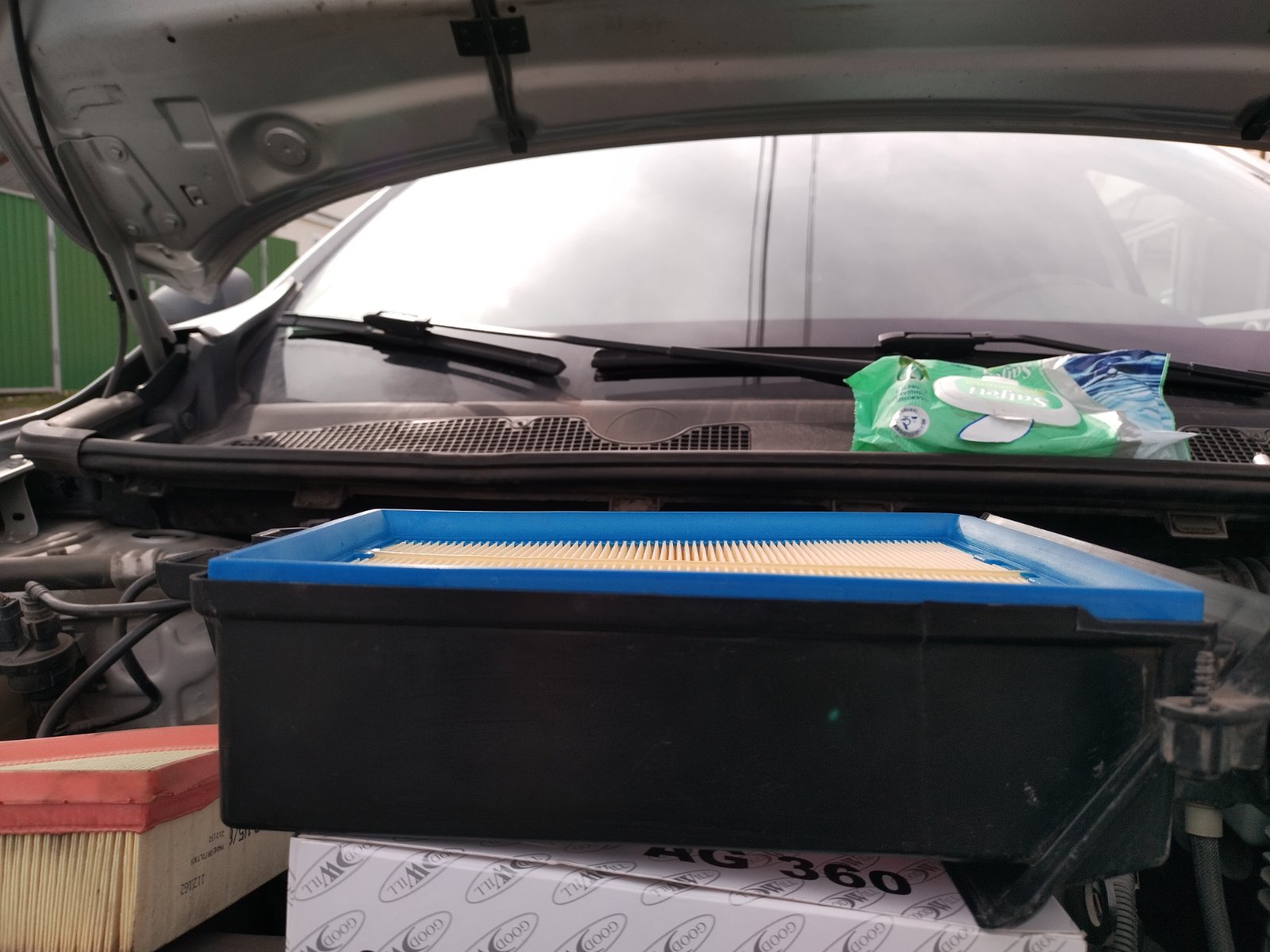

Воздушный фильтр Goodwill AG360 менял 2 апреля этого года на пробеге 104099 км, т.е. пробежал он не много:

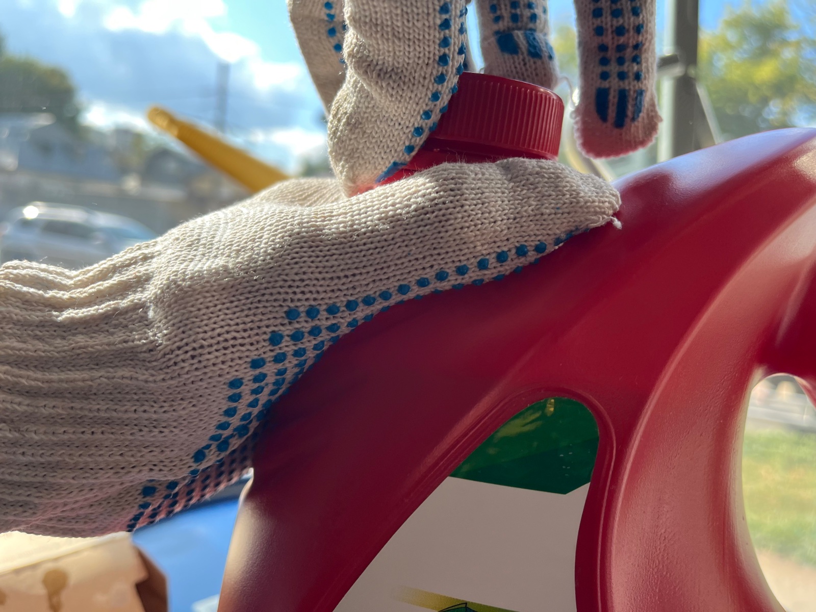

Не обошлось без казуса с тарой. Без подручного инструмента в виде ножа крышка на литрушке не поддалась.

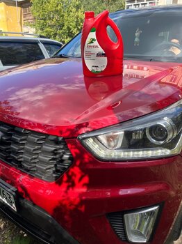

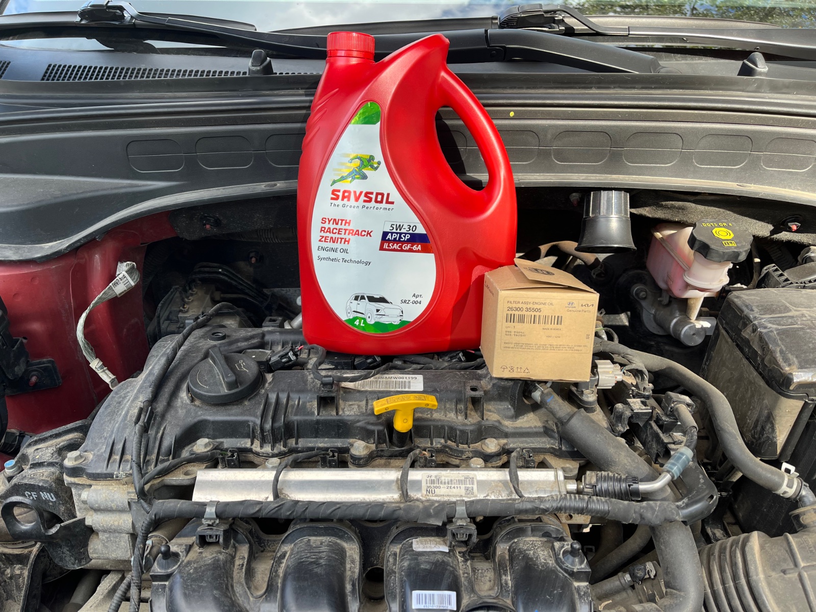

Получил масло спасибо!
Hyundai Creta 2.0 G4NA
пробег 63 011 км.
Сегодня произвел замену
до этого было залито Mobil 3000 5w30 fe (проехал на нем 3600км или 80м/ч)
Слили старое масло, до откачали остаток из картера с помощью шприца. Залили Savsol 5w30 gf6. Прокачали масло по системе и долили до уровня. В итоге уместился весь объем -4 литра
С первых же минут двигатель работает тихо, отчетливо слышу приятные щелчки гидрокомпенсаторов. Динамика автомобиля очень приятная, быстрый набор скорости, обороты не зашкаливают при резком старте. Двигатель по ощущениям работает лучше, чем на предыдущем свежем Mobil a5b5 (из воспоминаний).
Масло доволен на все 110%.
На мерную шкалу внимания не обращаю.
счетчик километража и моточасов сбросил на 0
Изменено пользователем Boris0707

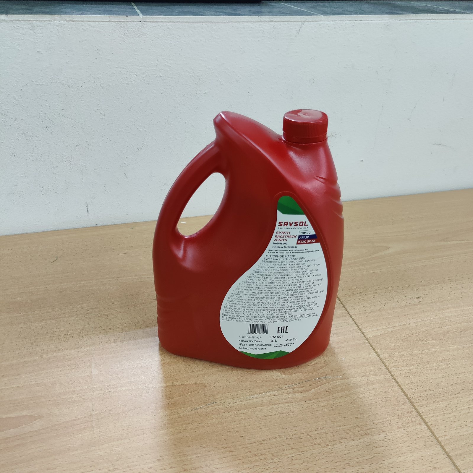

Посылку получил 06.08.2023, упакована хорошо, тара в целости и сохранности, герметичность сохранена. Фото на фоне автомобиля прилагаю. :sarcastic:

1. По результатам внешнего осмотра канистры, прочитав комментарии @dima62rus пришел к выводу, что наши мнения сходятся - мерная шкала отсутствует, подозрение на недолив. Как правило в данный тип мотора, при замене входит 3,2 - 3,3 литра, в данном случае осталось визуально меньше масла, чем обычно (субъективно - не более 400 мл).
