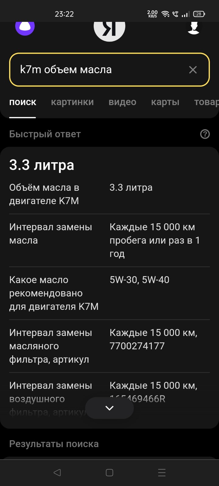

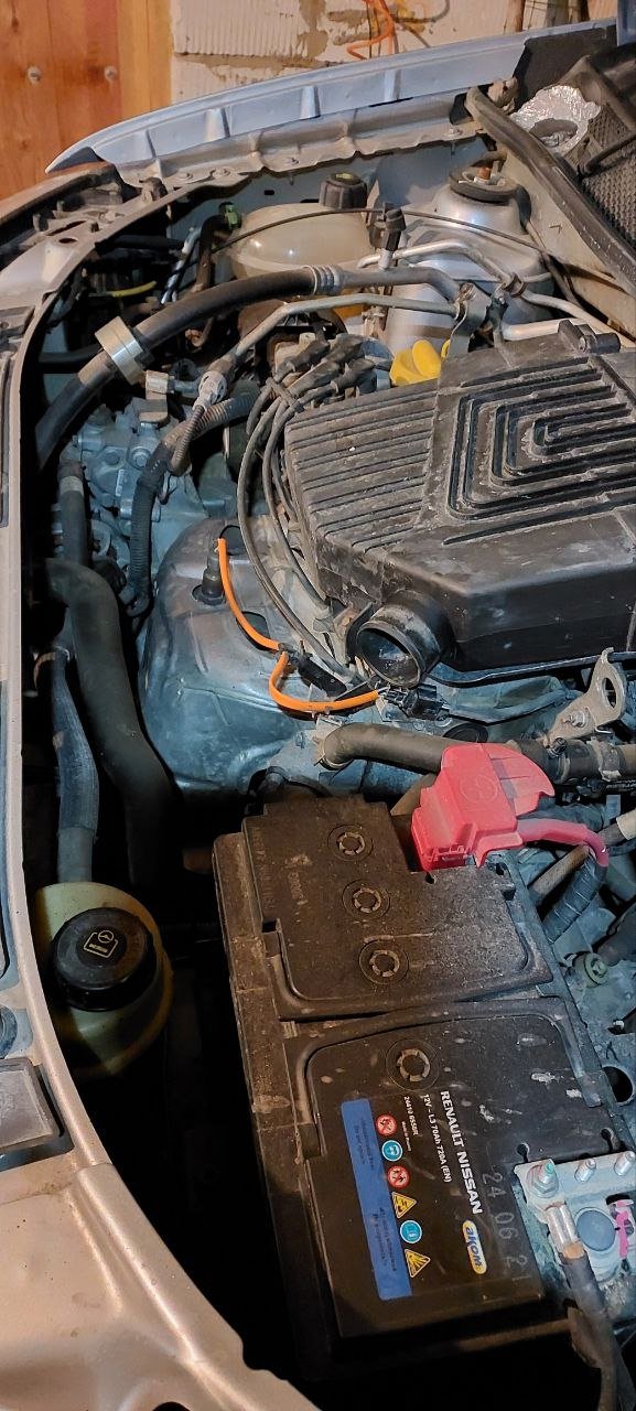

К7M, можно сказать 8000 за окном, морозы хорошие стоят, заводится штатно, уровень стоит, масло светлое. Минимум до весны сливать не планирую - холодно:unknw:. К тому времени, как раз 10 или 12 будет, тем интереснее анализ. Перед морозами скинул воздухозаборник, со всех машин, друзья тоже, отмечают что мотору стало легче!
dasin а сколько моточасов или средняя скорость? 6,5 л/100 км полагаю это трасса.
40 минут назад, Хмыр сказал:
Да, трасса, приехали из деревни в город, дела сделали и назад. В основном без пробок, лишь пару раз летом было, в жару 35+
Изменено пользователем dasin
19 минут назад, dasin сказал:
Так эти 8000 км это 110-140 м-ч всего-то
2 часа назад, Хмыр сказал:
Больше, прогревы и в городе тоже так себе скорость, думаю около 180, ну и картер там мелкий, благо фильтр поставил большой
