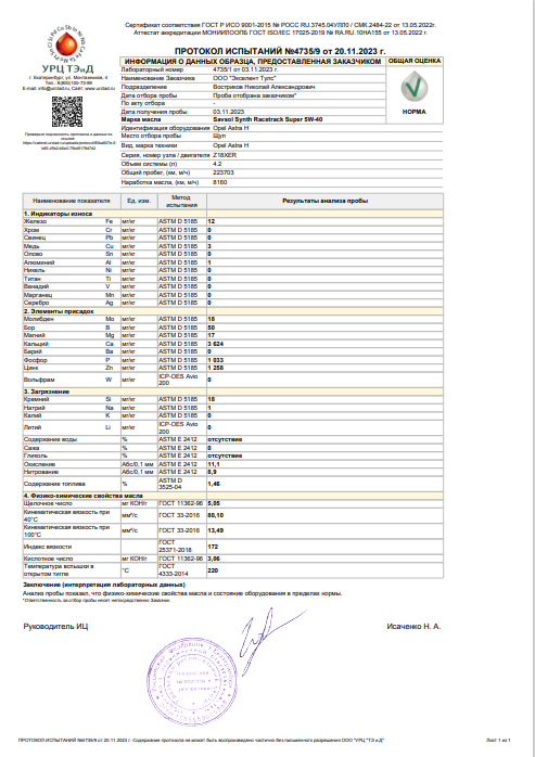

Доброго времени суток,
Еще один. 4-й анализ отработки получен.
Показатели в норме.
Протокол испытаний № 4735_9 от 20.11.2023.pdf
1 час назад, Mikhail V.G. сказал:
Показатели в норме.
Протокол испытаний № 4735_9 от 20.11.2023.pdf 305 \u041a\u0431 · 2 скачивания
Спасибо! Вечером оформлю тему в анализах. Можно было долить до уровня и ещё катать и катать) Итоговый отчёт мной написан, на предыдущих страницах можно посмотреть и объеденить все в один пост. От меня вам бонусом две записи на Драйв2 по факту заливки масла и теперь по результатам анализа. =)
