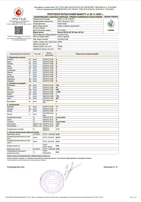

03.11.2023 в 16:30, Mikhail V.G. сказал:
Доброго времени суток,
Вот 2-й анализ из УРЦ.
Boris 0707
Протокол испытаний № 4547_7 от 02.11.2023.pdf 304 \u041a\u0431 · 15 скачиваний
Можно было дальше кататься.
Изменено пользователем dasin
Тему SAVSOL Synth Zenith 5W-30 4 л отработка с Hyundai Creta 2.0 G4NA после 7541 км, 168 м/ч открыл в разделе боток. Приглашаю к обсуждению.
05.11.2023 в 11:50, dasin сказал:
Все в норме. Присадки мало сработались. Технические специалисты SAVSOL считают, что масло могло бы и 15 т. км. отработать без проблем.
