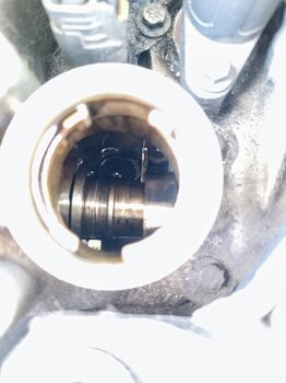

В горловине было так:

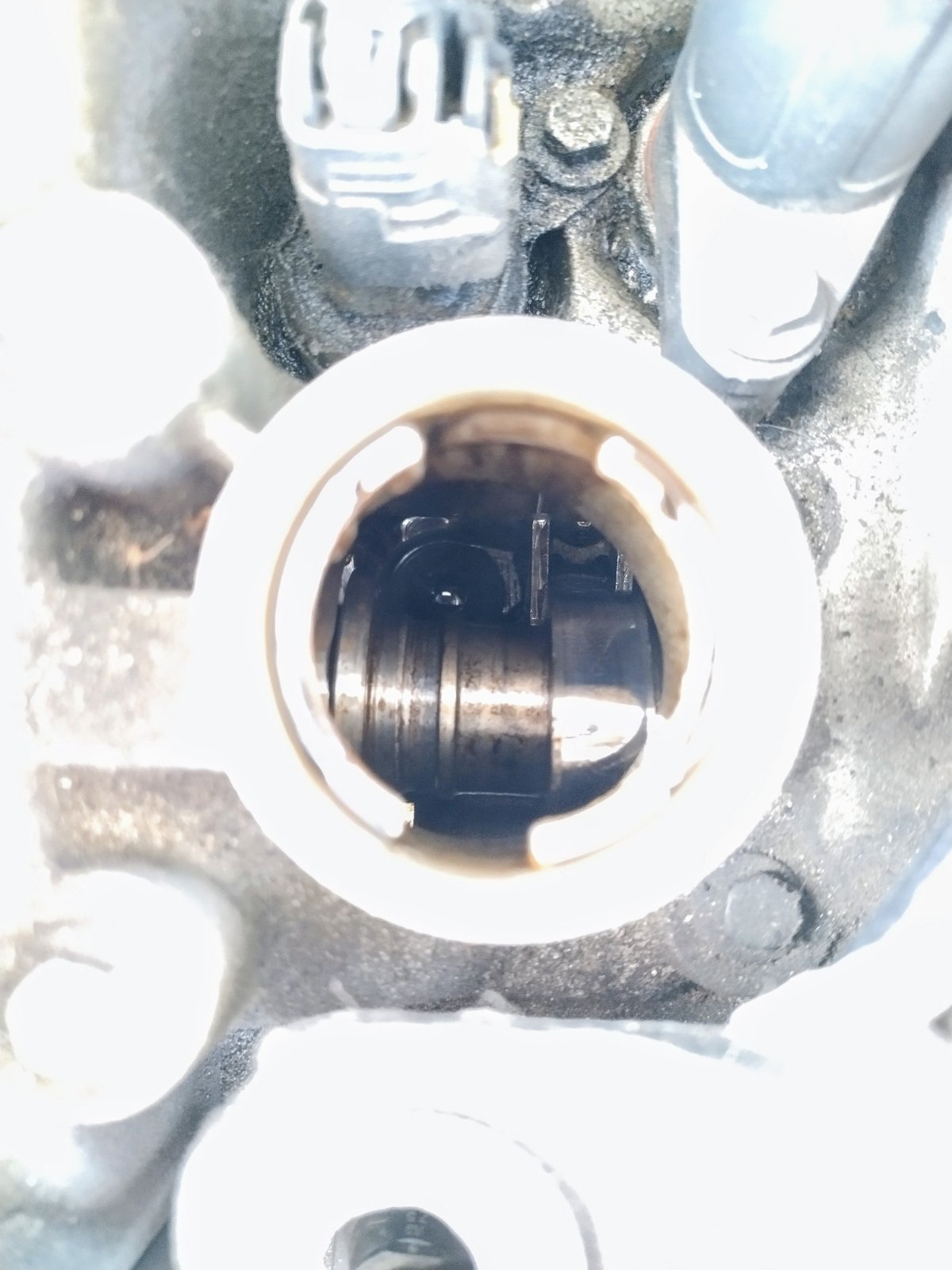

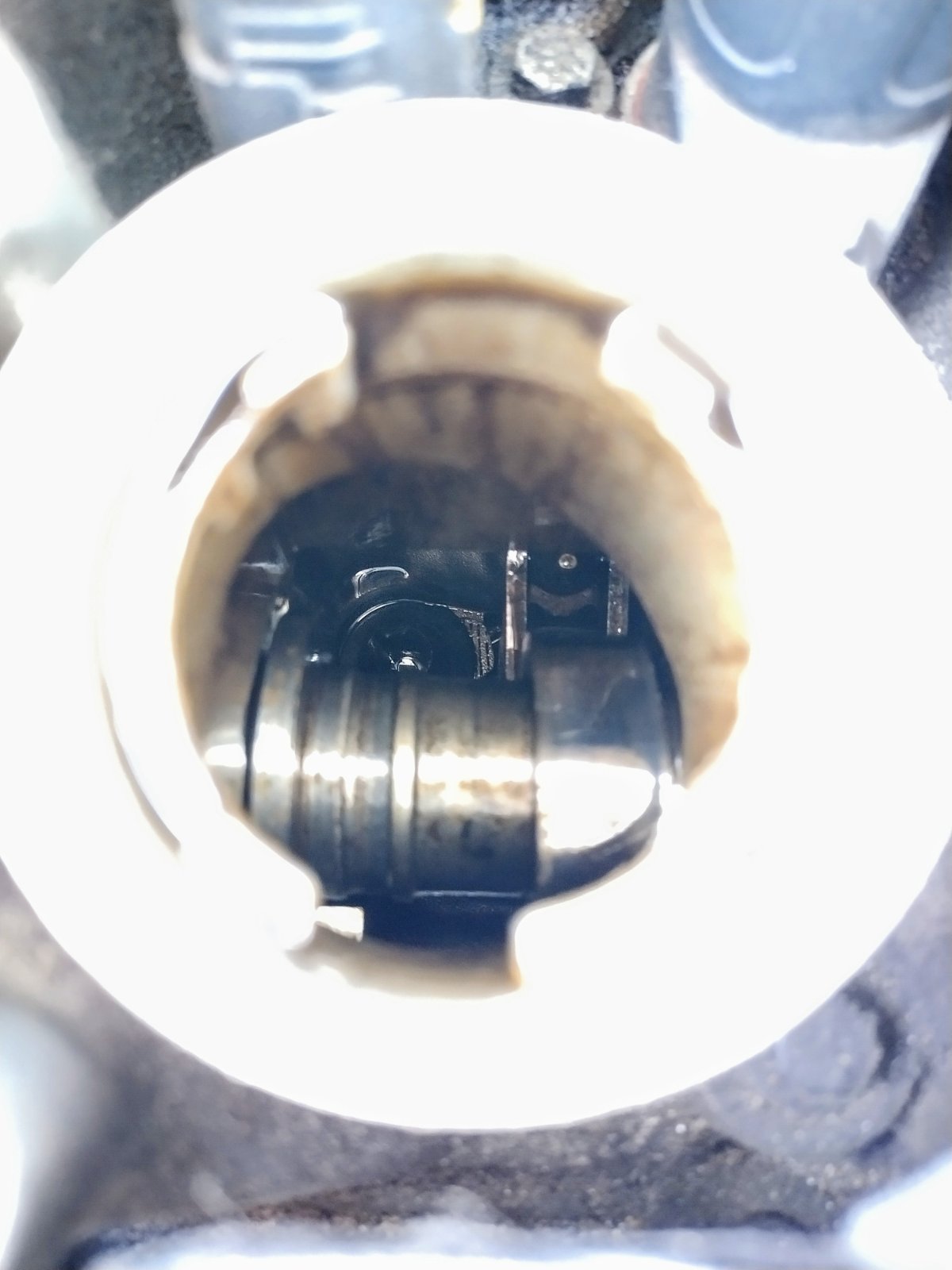

Кроме низкого угара особо отмечаю очень тихую работу двигателя и в начале интервала и в конце! Масло визуально не оставило налета или нагара под клапанной крышкой, из того что видно в маслозаливную (фото внизу).
Показатели интервала - 7551,7 км, 267 м-ч:

Фото маслозаливной горловины:
