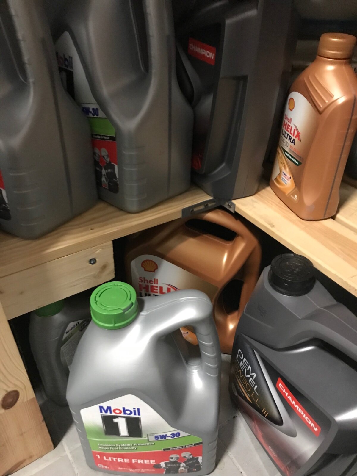

Добрался до гаража, именно такого 4л в моих запасах нет. В ближайшие дни заеду в магазин и сфоткаюED0A0D9F-1C3F-4603-8C5C-7605A5A123C6.thumb.jpeg.a8c2d8f1c24cc45eaa51aa47a2f4dfa5.jpeg

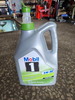

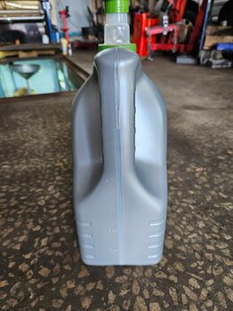

Последний раз заливался м1 вроде немецкий был, там канистра ровная была. Мерник посередине, даты производства не стираются от ветра итд :

Все голосят, что прямо оригинал, судя по таре и признакам на ней.:unknown:
А мне что-то не нравится кое-что, хотя бы мерная линейка на задней части канистры, пропечатка беч-кода. Если прикапываться въедливо, ещё можно чего-то нарыть.
Посмотрите внимательно, как выглядит моя канистра, купленная в самом проверенном маге в Питере:
