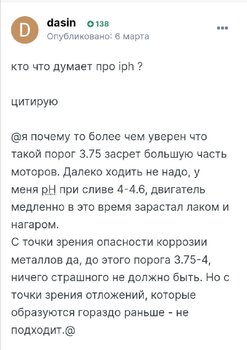

9 минут назад, Роман 73 сказал:
(подтверждают мои мысли) и говорят, что уже при iPh=3,75 моторы лачатся изнутри и зарастают нагаром и это показывает вскрытие
Не ради спора, но они все делали анализы, определяли iРh, а потом разбирали моторы))??
На скрине мнение одного единственного человека и то, надо ещё посмотреть серию его анализов и фото мотора.

alex323 это всё хорошо, только ты не вскрывал клапанную крышку (хотя бы), чтобы посмотреть. А люди вскрывали
1 час назад, Роман 73 сказал:
люди, которые реально эксплуатируют свои авто (подтверждают мои мысли) и говорят, что уже при iPh=3,75 моторы лачатся изнутри и зарастают нагаром и это показывает вскрытие
А связано ли iPh с лаком ?
2 минуты назад, Роман 73 сказал:
Ром , ты о чем вообще?
