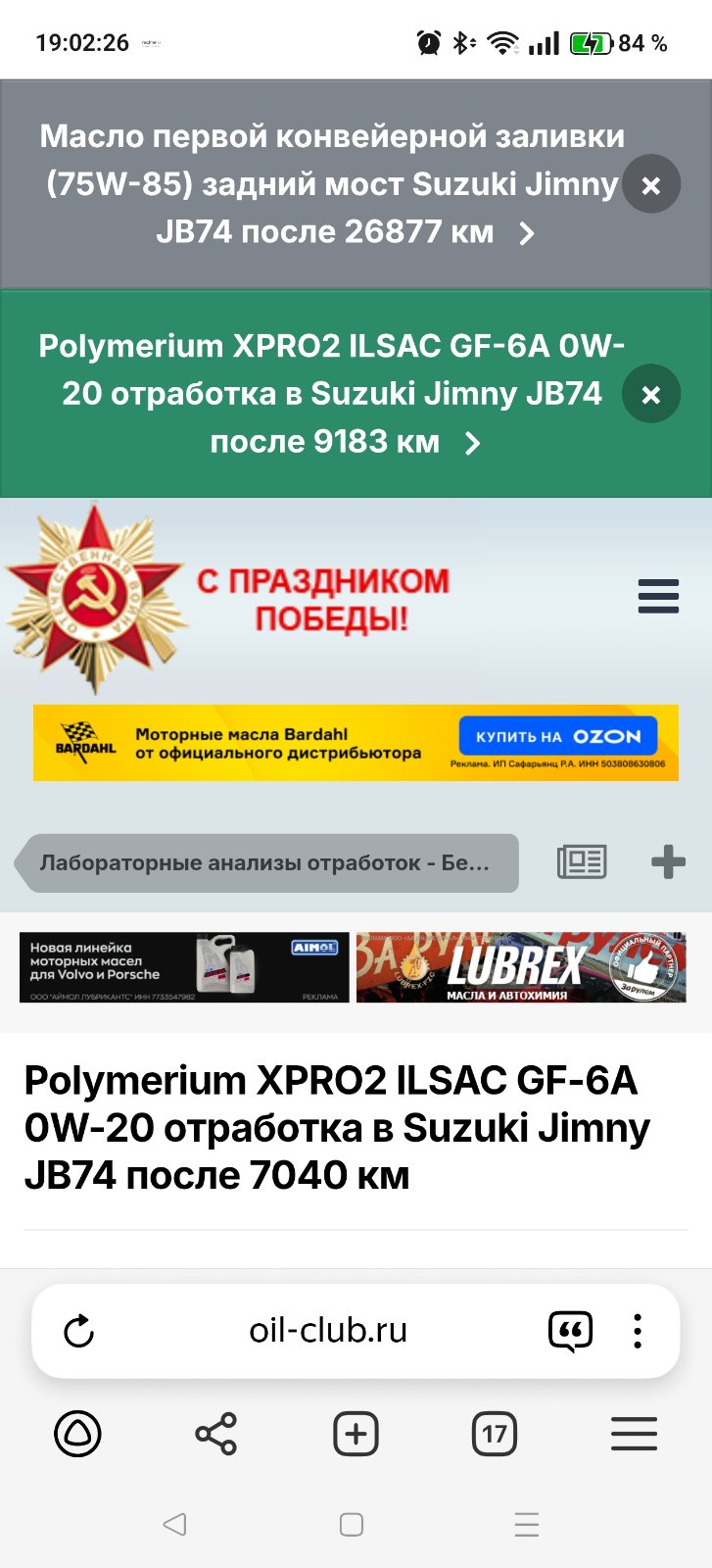

13 мая 20251 г Популярное сообщение Закреплён Polymerium XPRO2 ILSAC GF-6A 0W-20 отработка в Suzuki Jimny JB74 после 7040 км 1. Автомобиль - Suzuki Jimny JB74 2020 г.в.2. Двигатель K15B + акпп3. Общий пробег 26386 км.4. Пробег на исследуемом масле 7040 км.5. Наработка двигателя: 215 мч.6. Средняя скорость 32-33 км/ч. (исходя из пробег/часы)7. Режим эксплуатации: 55% город, 45% трасса8. Средний расход топлива за период по бортовому компьютеру: 9.7л./100 км.9. Количество израсходованного топлива за период: примерно 685 л10. Доливки масла: нет11. Присутствие отложений в двигателе ДО: не наблюдается12. Присутствие отложений в двигателе ПОСЛЕ:не наблюдается13. Автозапуск - нет14. Наличие чип-тюнинга: нет15. ГРМ: цепь16. Топливо: бензин 95% Лукойл АИ-95 Экто, 5% Роснефть 95й17. Фильтр масляный MANN , фильтр воздушный неоригинал, марка антифриза: оригинал заводской, объём заливаемого масла: 4 литра18. Период использования масла с 25.08.2024 по 25.03.2025. Температура окружающей среды: от -10 до +20 С°19. Забор масла на анализ через сливное отверстие в чистую пластиковую бутылку20. Предыдущие замены масла в ДВС: 0 — 3347 км. - масло первой заливки, 3347 — 10163 км. - Suzuki Ecstar 5W-30, 10163-19346 км - Lukoil Genesis Armortech JP 0w-20 Сейчас залито: ZIC X5 10w-40 Примечание: машина живет в паркинге, температура + 16-18 градусов. За зиму было 3-4 "холодных" пуска с минимальной температурой минус 8 по цельсию. Довольно много работала на холостых в качестве зарядки для телефона)) Часов 15-20 за весь срок службы масла. Изменено 13 мая 20251 г пользователем AlexGel

13 мая 20251 г Автор 30 минут назад, Кар Леоне сказал: Так какой пробег - 9183 или 7040?.. Показать содержимое Пробег 7040 км, 215 м/ч,в шаблоне с прошлого анализа не заметил. torcon моточасы измерял вибрационным счётчиком часов с озона. Но по моим прикидкам моточасы соответствуют реальности. Я бы их оценил также +-
