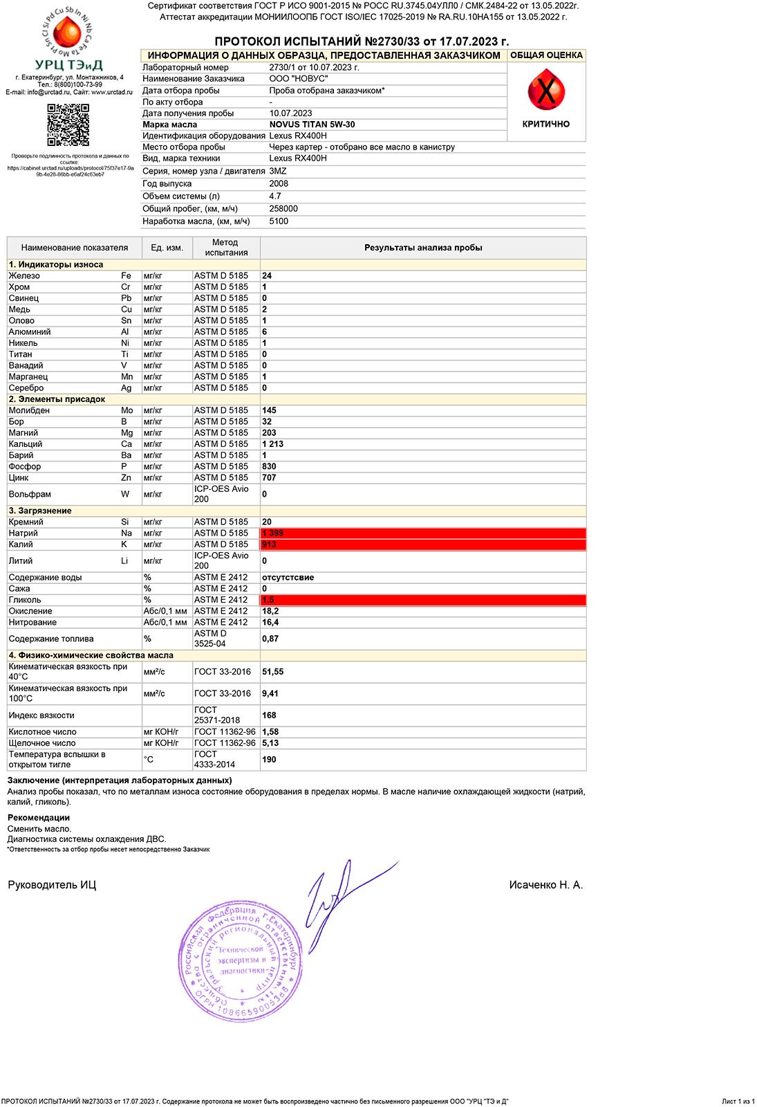

Novus Titan 5W-30 отработка на Lexus RX400H после 5100км
Масло: NOVUS TITAN 5W-30
Авто: Lexus RX400H гибрид (2008г.)
Двигатель: 3MZ , 3.3 литра, V-образный, 6-цилиндровый 211 л/с
Общий пробег: 258 000 км;
Пробег на масле: 5100 км;
Период эксплуатации: c 11.2021г. по настоящее время;
Топливо: Бензин Gazprom АИ 95, Роснефть АИ 95(редко);
Израсходовано топлива: нет данных;
Моточасы: нет данных;
Средняя скорость:  город 40-50 км/ч; трасса 110 км/ч
Режим эксплуатации: 70 % город с пробками (Барнаул), 30% трасса;
Доливка масла: залил 4,7литра при замене; остальные 300мл долил на 4000км до уровня
( в среднем от замены до заменены на 5000-7000км на масле TOYOYA расход такой же 200-300мл)
Наличие чип-тюнинга: нет;
Автозапуск: есть;
ГРМ: ремень;
Фильтр масляный: Оригинал;
Фильтр воздушный: Оригинал;
Фильтр топливный: Оригинал;
Объем заливаемого масла: 4,7 л;
Отбор масла: полностью слитое масло в одну тару;
Отбор масла: из канистры
Промывка двигателя: не проводилась
Присадки в масло: нет;
Присадки в топливо: нет;
Ремонтных работ с мотором, в период использования масла: нет;
Что было до этого масла: TOYOTA 5W-30 (пробег на масле составил более 7000 км город-трасса)
Дополнительно: при капремонте двигатель(картер, ГБЦ и тд) было сложно отмыть….
1.    Остались детали- распредвал впускной/ выпускной с одной из головок с муфтой VVT-I
2.    Топливо всегда АИ95 Газпромнефть , иногда Роснефть
3.    Газпромнефть,  Роснефть
4.    Работы по двигателю никакие не производились до эксплуатации ТИТАН и  во время эксплуатации
5.    Промывку двигателя никогда не делал
6.    Присадки никогда не добавляю
Ту же самую отработку послали в УРЦТЭиД:
Этот анализ сделал Эльдар Novus, человеку который сломался и создал у нас тему "Поломался двигатель, виновато масло, хочу компенсацию".
Мой комментарий: Это что угодно но не Novus Titan 5W-30!
Вот его свежий анализ - сравните элементы присадок.
Novus Titan 5W-30 new 2021 URC копия.jpgNovus Titan 5W-30 new 2021 photo1.jpg
в нем нет молибдена, в нем 3400ppm кальция, а здесь 1360ppm кальция - то есть в отработке даже не высокощелочное масло как Титан. Это какой то API ILSAC или ACEA C3.
и вторая проблема, калий + натрий говорит о серьезном попадание антифриза в масло. То есть попадание антифриза в масло могло стать причиной поломки. Это уже не масло, а смесь антифриза с маслом.
Подменили масло плюс попадание антифриза?

Это хорошо, что вязкость осталась в норме. При таком количестве антифриза в масле вязкость могла уйти в космос. Потерпевший не опытный, увидел бы сметану под крышкой заливной или на щупе, не писал бы таких тем.
Ой ,если антифриз у масло ето видно с глазами  ...високое нитрование можно воздушний филтрь забит и грязний ...Кислотное число очень високовато ....можно его брали масло из другой движок.

Я правильно понимаю, что оба раза делали анализ одной и той же отработки?

Чем в итоге все закончилось? Владелец Лексуса свои претензии снял или продолжает настаивать на виновности масла в неполадках двигателя?
20 минут назад, ModeratorSigma сказал:
Как обычно бывает - черпанули с общей емкости, пока клиент не видит, и ладно
Во во, с общей тары, где ещё и антифриз слитый с какого нибудь авто
1 час назад, DRON 33 сказал:
