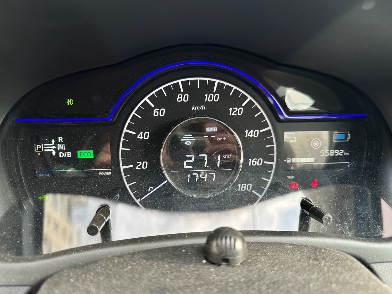

Обычный расход по городу летом. Никуда не спешу.  Машина - топ за свои деньги.
В моторе Kixx Hybrid 0w20. Скоро замена
p.s. На пыль не смотрите, стоял 1.5 мес, пока я в морюшке отмокал
