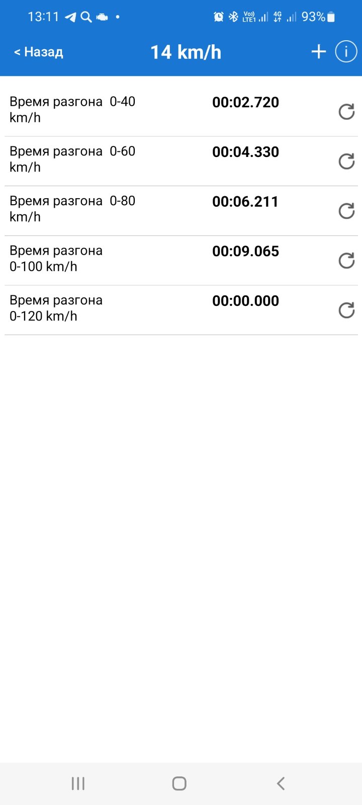

Попробовал в режиме смарт , на улице +28С , топливо АИ-95, в режиме смарт разогнался до 110 по одометру , впереди машины помешались , замер сделал в программе автодоктор через разъём ОБД2
Projector через obd показывает погоду. 1-1.5 сек погрешности
По ОБД скорость ниже чем на одометре , совпадает с регистратором, в котором есть датчик GPS , если если делать замер по одометру , получиться 8.5 до сотни на режиме смарт , который медленнее чем режим D - Драйв, драйв самый гончий , но рекуперации там почти нет , я на нем не езжу
10 часов назад, Projector сказал:
Это всё попытка определить погоду пальцем, не более. Gps регика тоже не более чем развлекательная функция особенно с точки зрения скорости отображения показаний .
Obd  vs норм прибор сравнивал не раз, выводы ясны
20 часов назад, Schmit_t сказал:
На своей замерял параллельно: прибор с gps для измерения разгона и через обд, gps 10.2, а обд 10.5, делал несколько разных замеров, разница не превышала 0.3с до сотни.
Какой прибор?
Крета 1.6 АКПП?

Какой прибор?
Название не помню, но проц нормальный, для измерения разгона.
