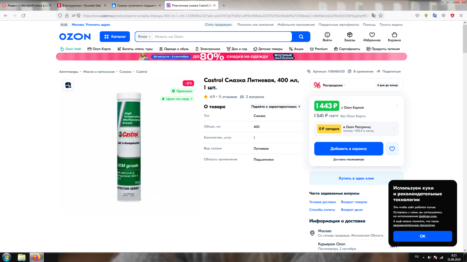

LMX.
Тогда уж лучше такую
https://ozon.ru/t/D9rAgPJ
10 часов назад, Trucker-69 сказал:
Urserg В ступичные у древних корейцев прописан Кастрол ЛМЛ( зелёный).Он свои 2 года и 20_40 ткм норм ходит.
В стоке подшипники Тимкен,они и 250  легко выхаживают!!!Контроль и своевременно менять смазку!)
Вот тут твоя ненаглядная LMX
https://www.ozon.ru/product/castrol-smazka-litievaya-400-ml-1-sht-1158484120/?asb=psl1VX7y67VcKVLwfHkinWAeiiuOOiTScTlSGh8xkIA%3D&asb2=lsBxNebJojGaF8xeQV2GIHiygXqrXRCUgPcuEVL-LZhzTQu9yHZm3aEt3mLNeYuKfjMs4b0CWeiI9tMXKLtjaQ&avtc=1&avte=2&avts=1725081227
1602951897_.thumb.png.c442e8d4efb951a4b2f0791d3b8d1587.pngПрвдо могут доставить с повреждением https://ir.ozone.ru/s3/rp-photo-9/wc800/9ec9d1eb-8aec-4f10-8e69-28dbb09bc520.jpeg
Все равно не понял какую смазку закладывать в ступичный подшипник) Timken GR220C нигде нет

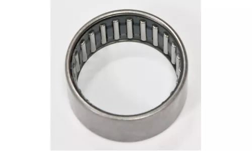

появилась новая проблема, разбитый игольчатый подшипник который стоит внутри поворотного кулака, через который вращается привод. тк стоят ручные хабы которые почти всегда выключены, узел почти всегда в неподвижном состоянии. если хабы включены, то скорости передвижения совсем небольшие. чем этот подшипник смазать и что набить под сальник? на схеме он под номером 3. как я понимаю основное требование к смазке - большая вязкость и антикорозийность )
photo_2024-09-02_12-52-08.thumb.jpg.14a8b9d2ebc958470e5198cb04a3abad.jpgphoto_2024-09-02_12-52-04.thumb.jpg.8460c39e156ee4e40a8eca5c4867d109.jpg
Stat5 У вас всё имеется в наличии-две хорошие смазки, обе сертифицированы для шасси, мажте любые подшипники шасси.
Зачем что то еще искать?
2 часа назад, Perch сказал:
Для сальников совсем другая смазка идет
3 часа назад, Vasek555 сказал:
Мне это известно.
Не думаю, что только её применение безусловно и от другой-сальникам шасси станет хуже.
