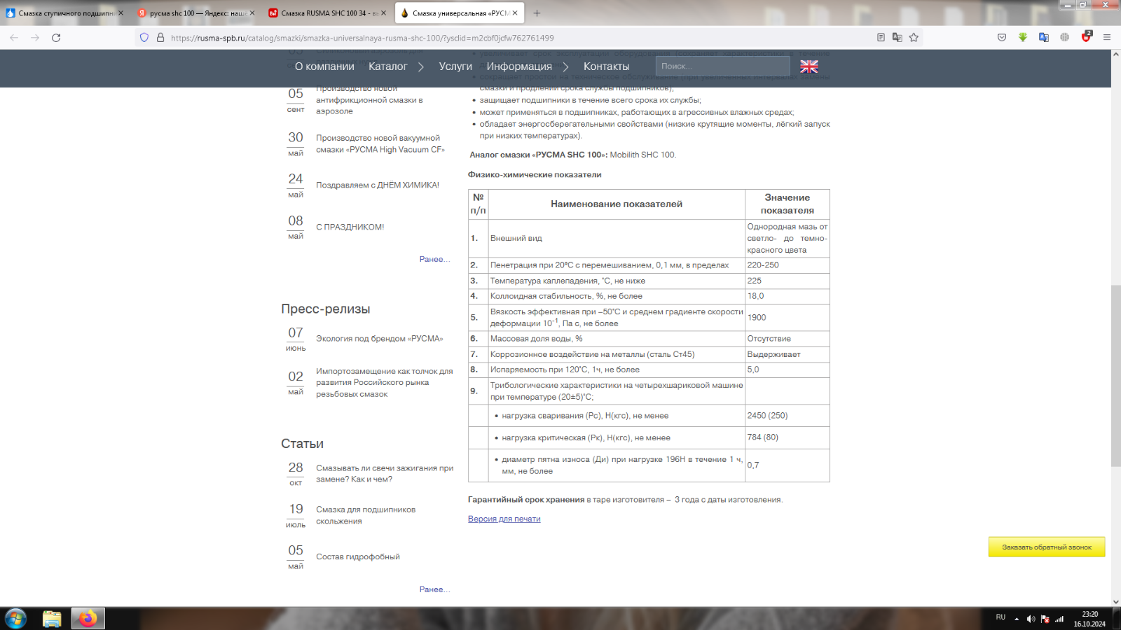

21 минуту назад, SL1 сказал:
Спасибо, пишут что Русма аналог Mobilith SHC 100
Изменено пользователем Akcelb
24 минуты назад, Akcelb сказал:
жаль только не пишут какой это аналог..
я допускаю что тип загустителя и базовое масло с присадками они могут скопировать но не более.
Мобиловскую рецептуру на 100% они не скопируют как и технологии.
Скорее всего это смазка- простая и плюс ее в том что она на синтетике и низкотемпературная, думаю на этом ее сходство с Мобилом заканчиваются.
Меня смущает параметр пенетрации: 220-250- это явная NLGI: 3- хотя у того же мобила 2йка.
Коллоидная стабильность не более 18% и это у NLGI: 3- Вам не кажется что это слишком многовато????
и пятно износа не более 0.7- чего то многовато.
и параметры не все прописаны ,много темных пятен.
и сравните все эти же параметры с тем же Мобилом.  MOBILITH_SHC_100.pdf- параметры небо и земля...:D
 Аналогом- назвать, звучит громко, скорее пародией...
