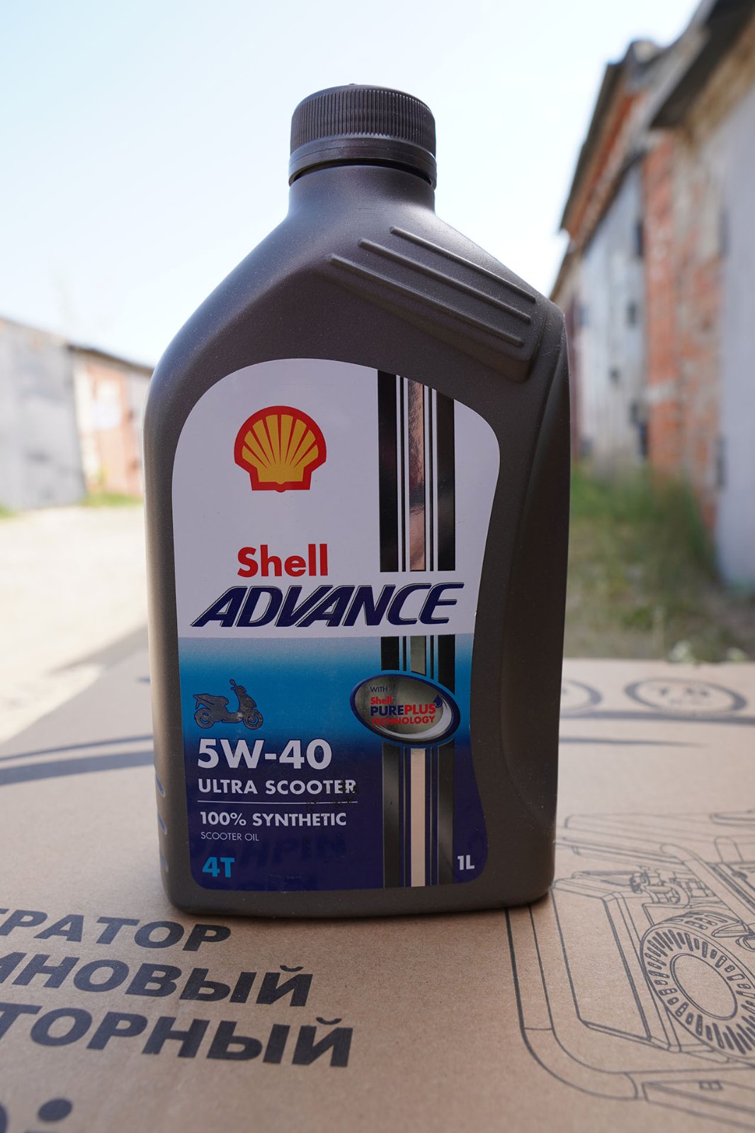

Shell Advance 4T Ultra Scooter 5W-40 свежее
Shell Advance 4T Ultra Scooter 5W-40 свежее за анализ спасибо Polymerium.
Масло на анализ закупал Polymerium, я вскрывал литруху и разливал по двум 0.5 ПЭТ бутылкам, что бы отправить в две разные лабы.
Shell Advance Ultra Scooter 5W-40 (VOA BASE) копия.jpgShell Advance Ultra Scooter 5W-40 URC копия.jpgShell Advance Ultra Scooter 5W-40 photo1.JPGShell Advance Ultra Scooter 5W-40 photo2.JPG
Масло заявлено как: API SN; JASO MB.

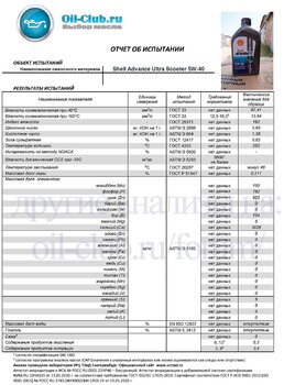

ИК спектр Фурье (и остальные параметры) говорят о том, что масло на основе GTL.
550053813 - Shell Advance 4T Ultra Scooter 5W-40 1L
Тест Shear Stability этого же масла: Shell Advance 4T Ultra Scooter 5W-40 свежее Shear Stability
Как видим, все что говорил Infineum в своих брошюрах - не просто слова...
масло для скутера
1) много молибдена - ему не работать в мокром сцеплении. Не залейте это масло в мотоцикл, где масло выполняет роль трансмиссионного и работает в сцеплении.
2) невысокое щелочное число - а зачем? Скутер не выработает ресурс высокого щелочного. А золы от него больше.
3) низкая зола, не высокое содержание противоизноски - ровно столько сколько нужно. Ничего лишнего.
4) крепкий полимерный загуститель от просадки вязкости по полимеру.
масло для скутера
+ Пример без конского содержания zddp
По молибдену, тут один форумчанин сейчас должен залить в мот масло, где молибдена просто овер дохрена, посмотрим что скажет)).
1 минуту назад, Polymerium сказал:
1000+ ?
Пушка :good2:
наглядное подтверждение того, что разница между мото и авто маслами есть. И даже между самими мотомаслами в зависимости от назначения она есть. Если, конечно, говорить о приличном производителе…

Ну так не рекомендуют же. Понятно, что молибдена не так уж много, но кто сказал, что там MoDTC и больше ни чего нет? Если элементы сцепления не на основе железосодержащих сплавов, то молибден, конечно, особо не поскользит.
Изменено пользователем SL1
Взял 1л на зиму доливать 200мл к 4л канистре при замене масла. Летом 20-ки у меня не просаживаются, а вот зимой бывает. Вообще, ездил бы на таком чистом, если 40-ой заправлялся.
Цена вернулась в норму оверпрайса)) я закупал в 3 раза дешевле еще)
14 минут назад, Polymerium сказал:
В автодоке старые цены.
Polymerium обрати внимание как лаба протестировала температуру вспышки у GTL масла. Совсем не как у гидрокрекинга. Это к нашему разговору о том что "лаба якобы врет по вспышке".
Аргентум ну конечно, молибден не влияет на коэффициент трения в мокром сцеплении... Почитайте требования стандартов JASO MA T903, чем они они отличаются друг от друга...
Уже по нашим анализам видно что для мотоцикла с мокрым сцеплением - один состав, для какого-нибудь BMW Motorrad, где все отдельно, другой состав, для скутеров (как правило вариаторы) третий состав JASO MB.

MoDTC влияет на коэффициент трения, а производителям рецептур к 4Т мото-маслам нужно контролировать коэффициент трения в зависимости от узлов. Это не значит, что они совсем не добавляют молибден в масла в мотоциклах с мокрым сцеплением, это значит что разработчики рецептур, это должны как минимум измерить, оценить, и держать "в узде". :)
5 минут назад, torcon сказал:
а оно в этом масле вполне «в узде», но и влияние минимально.
Не касаясь FM - а вообще , я к спецификациям отношусь проще чем ты. Огромная часть параметров большинства спецификаций не имеет никакого реального обоснования.
Но у MoDTC влияние на сцепление минимально. Даже в большой дозе.. Типа «автомобильное» 300V льют и все ок )
Как я писал -
1 час назад, SL1 сказал:
MoDTC почти не влияет на мокрое сцепление )
Как я вижу, по дисперсантам в масле дело не очень, в авто не лучший вариант. А масло зачет.
