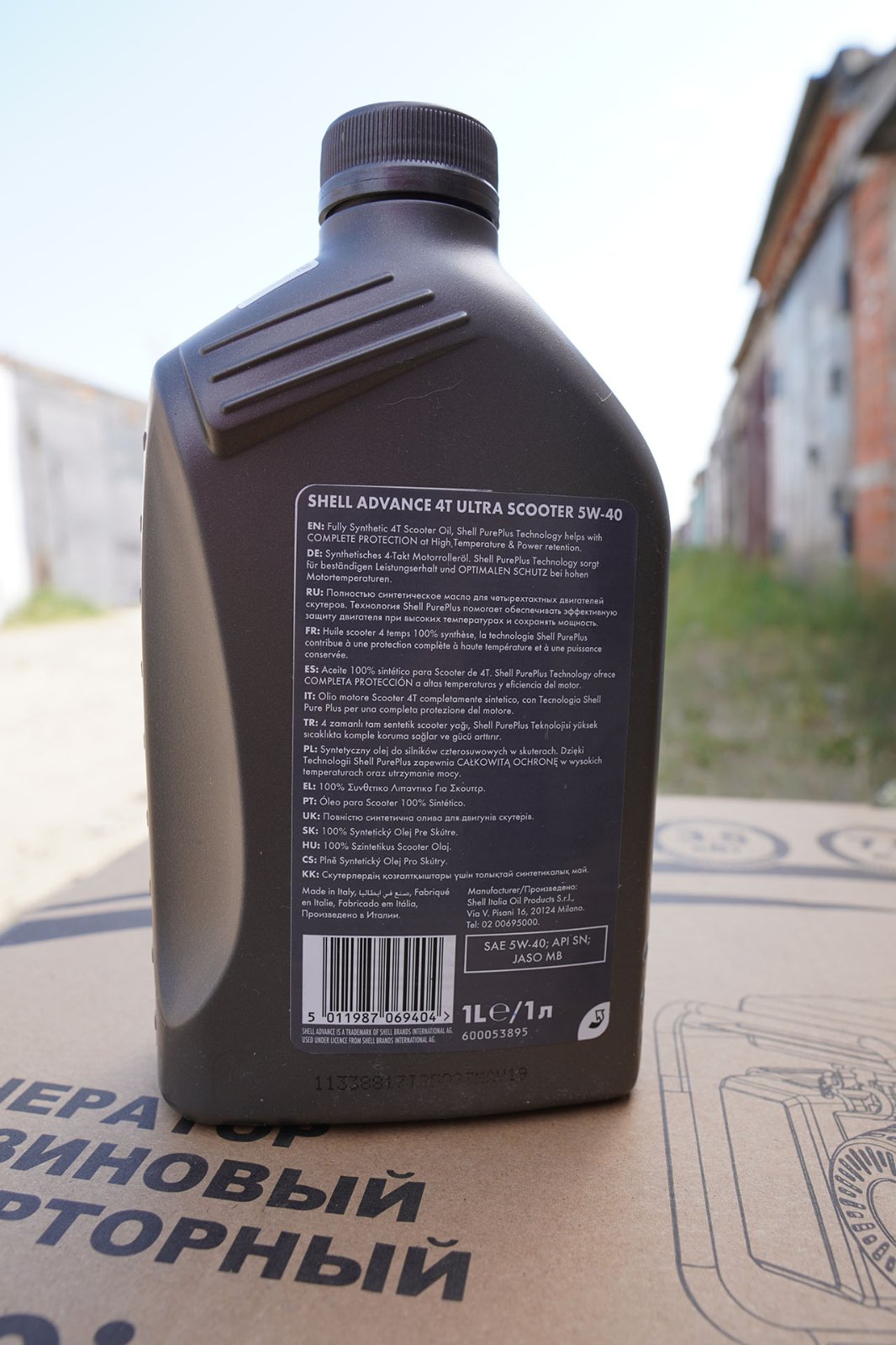

Масло на анализ закупал Polymerium, я вскрывал литруху и разливал по двум 0.5 ПЭТ бутылкам, что бы отправить в две разные лабы.
Shell Advance 4T Ultra Scooter 5W-40 Shear Stability копия.jpgShell Advance 4T Ultra Scooter 5W-40 photo1.JPGShell Advance 4T Ultra Scooter 5W-40 photo2.JPG
Масло заявлено как: API SN; JASO MB.
550053813 - Shell Advance 4T Ultra Scooter 5W-40 1L
