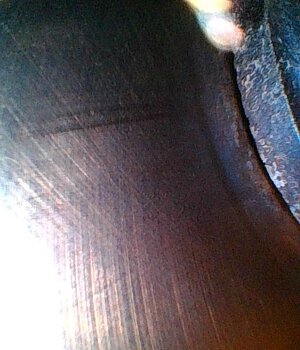

19 минут назад, ВМПАВТО сказал:
Эндоскопия цилиндров: Без изменений до и после интервала пробега.
Фото будут?

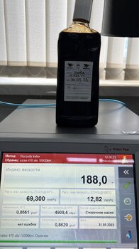

39 минут назад, SL1 сказал:
Фото будут?
Прям на 3л ездили?
ВМПАВТО Данные по вязкости масла будут?
Фото добавили.
Таксисты за уровнем масла не следят. Общий угар масла был обнаружен на момент смены масла.
Вязкостные показатели добавили.
Link to post
Share on other sites
Калий менее 40, интересно это не антифриз случаем у него бежал в масло.
Судя по кислотному числу 5.7 масло сильно убито, оно я бы сказал еще 8000км назад убито было. И напрягает что щелочное = 4.3 - высокое, а с ростом кислот ничего не делает. Не эффективно работает. Оно должно уже 1мгКОН быть. Если конечно лаба все верно измерила.

17 минут назад, torcon сказал:
Калия меньше 40 означает что по стандарту минимальный предел обнаружения 40. Пробу на 10 000 км на кислотное число не отдавали. Отдадим чуть позже. Упустили этот момент.
В этот автомобиль повторно залили свежее масло. Будем наблюдать. Возможно кислотное выросло из-за отмытых загрязнений. Следующие замены должны прояснить это.
