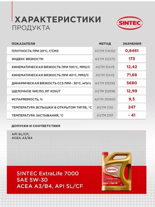

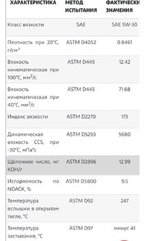

Интересно. Увеличение пакета присадок почти в полтора раза, не увеличивает цену масла. Оно стоит как и обычное 5W30. Как же так? :scratch_one-s_head:
на wildberries https://www.wildberries.ru/catalog/172585850/detail.aspx
какие то другие характеристики указаны
Изменено пользователем Lias
20 часов назад, Lias сказал:
На их сайте тоже https://sinteclubricants.ru/catalog/masla_dlya_legkovykh_avtomobiley/motornoe_maslo_sintec_extralife_7000_sae_5w_30_api_sl_cf_acea_a3_b4/
ну вот испаряемость NOACK 9.5 прямо как у лукойл люкс 5w-30

Ну, разлет параметров от партии к партии - не более 10%... Что не так?
